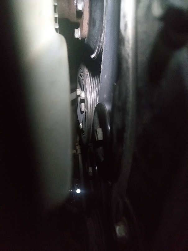

Сообщение Серый66 » 02 июн 2020, 22:43
Скажите, как определить, требует замены? Или пока не снимешь не поймешь?
Серый66
Сообщения: 30
Зарегистрирован: 18 авг 2015, 20:26
Re: Дизель 2,5 демпфер крутильных колебаний шкива
Сообщение ВЕЛ » 03 июн 2020, 10:29
Не, по такой фото не поймешь...
Там под этими тремя болтиками пластиковая крышечка, которая
на представленном фото кривенькая такая, + под ней что то типа
какого то поролона ли, то ли х.з. чего, такой мягкой субстанции.
Сужаю мысль
Сама резина демпфирования, она находится сразу под шкивом с
ручейками под ремень, и контачит уже с шкивом под болт коленвала.
Увидеть степень разрушения резины с такого ракурса - нереально.
Максимум, что можно сделать - взять поворотное зеркальце на штативе,
и посмотреть вот эту прослойку резины.
Но!
Так можно увидеть лишь лицевую часть. Что же скрывается со
стороны мотора - не увидишь.
У меня именно там было сильное выкрашивание резины из-за
попавшего масла из под сальника КВ.
