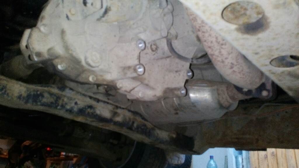

Сообщение Мишаня 003 » 23 авг 2016, 23:15
Заслонка стоит в открытом состоянии, а как проверить клапан управления( это тот который под расширительным бачком стоит)?

И что за чугунное грузило в конце коробки??? Может дело в нём???

Сообщение мухтар » 23 авг 2016, 23:51
Мишаня 003 писал(а):И что за чугунное грузило в конце коробки???
Сделай несколько фото двс слева справа сверху. И фото этой чугунки.

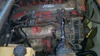

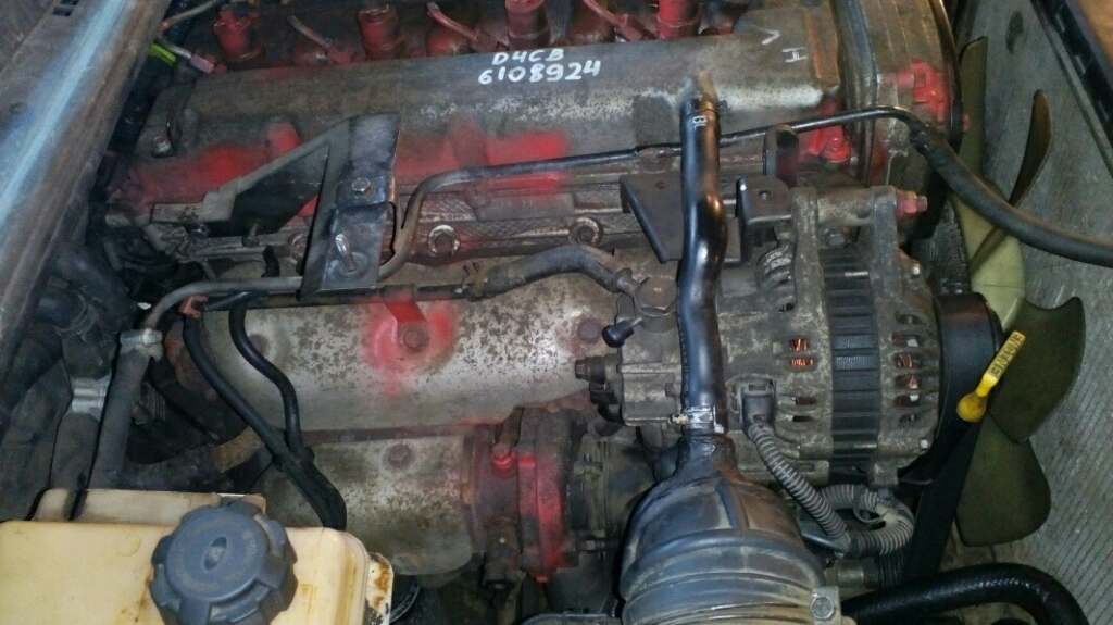

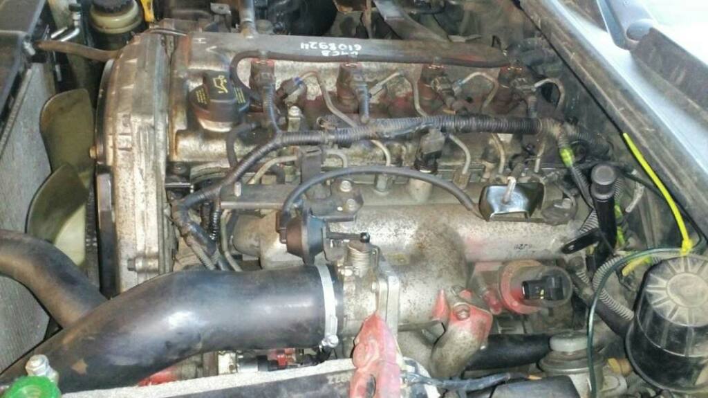

Re: После замены двигателя медленно набирает скорость
Сообщение Мишаня 003 » 24 авг 2016, 22:05
Мотор
Добавлено через 53 секунды:
И с другой стороны
Добавлено через 3 минуты 6 секунд:
Вот здесь было грузило, крепилось четырьмя болтами (крепежные отверстия из под болтов видно)
Добавлено через 5 минут 39 секунд:
Как проверить клапан управления вакуумником??? Дроссельная заслонка стоит неподвижно и не реагирует на педаль газа
Добавлено через 7 минут 51 секунду:
Мотор в режиме D и 2 не набирает больше 2500 оборотов.
Сообщение avst » 24 авг 2016, 22:42
Мишаня 003 писал(а):Дроссельная заслонка стоит неподвижно и не реагирует на педаль газа
Нету дроссельной заслонки не дизеле. Это мягкая глушилка. Она всегда открыта, закрывается только в момент глушения двигателя. Не копайте там, дело не в ней.

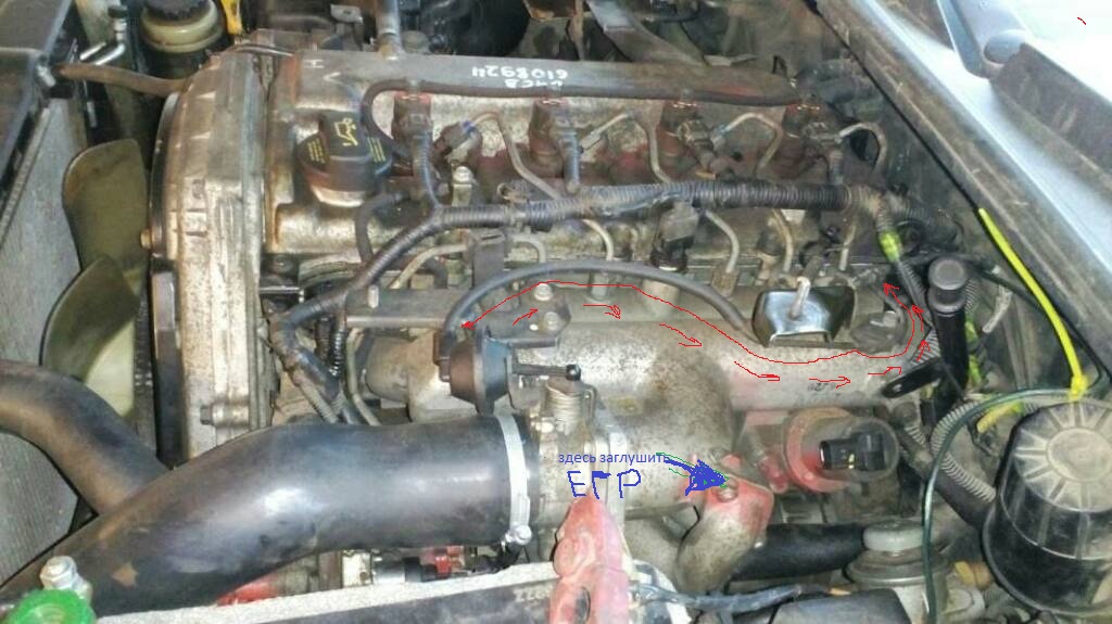

Сообщение мухтар » 24 авг 2016, 22:51
Покажи , т.е. сними фото второго конца вакуумной трубки, который отмечено красной линией.

Сообщение Мишаня 003 » 25 авг 2016, 07:25
Мухтар, то есть глухую прокладкунало ставить на стыке этих двух труб показанй стрелкой, а не под датчик егр, который на фото стоит без фишки???
Сообщение мухтар » 25 авг 2016, 10:00
Мишаня 003 писал(а):Мухтар, то есть глухую прокладкунало ставить на стыке этих двух труб показанй стрелкой
Да.
Там где указанно стрелкой.
Сообщение Мишаня 003 » 25 авг 2016, 11:29
Сегодня попробую.
Добавлено через 6 минут 1 секунду:
Паранит 2-3 мм. выдержит или стоит заморочется с нержавейкой???
Сообщение smoky61 » 25 авг 2016, 14:07
У меня тонкая заглушка прогорела, повезло, что кусок от нее не попал в двигатель. Вырезал из нержавейки 3 мм.
Сообщение Владимир Ростов » 25 авг 2016, 16:28
Нержавейка. Можно шпатель воткнуть.. :D
