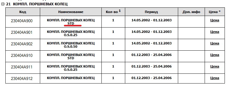

Сообщение Vovan74 » 27 ноя 2014, 16:36
Подскажите, STD это имеется в виду СТАНДАРТНЫЕ и тобишь заводской размер ?

Сообщение Barbare » 30 ноя 2014, 07:01
Vovan74
Vovan74 писал(а):Подскажите, STD это имеется в виду СТАНДАРТНЫЕ и тобишь заводской размер ?
ДА
