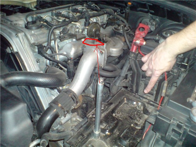

Замаж герметиком с двух сторон и в трещинку что бы попало и будет тебе счастье! там давления никакого так что держать будет,ну а как кризис закончиться или жабу задушишь , если про патрубок не забудешь новый поставишь.

VAD писал(а):Замаж герметиком с двух сторон и в трещинку что бы попало и будет тебе счастье
можно,но давление там есть-патрубок нижний еще как раздувает.Попроси кого-нить дать газу до 4000 оборотов и увидишь как он надувается как шарик в нижней части :twisted:

ну когда диагностировал турбину-мне показали такой финт.Ежели раздувается,то значит давление надува нормальное...

Суть темы - турбина или нет ? Отвечу - нет, признаки умирающей турбины это повышенный расход масла одновременно с сизым дымом и никакой катализатор с этим не справится, что бы скрыть симптомы, после глушения двигателя слышно, как останавливается турбина. По фотографии скажу, что такие потёки масла присущи всем движкам и особенно дизелям, потому, что степень сжатия больше и сапунят они тоже больше и маслоотделитель не справляется, объем масла не большой (туман) и это не страшно. Резина дубеет, рвётся и масляные следы портят внешний вид и не более, давления там нет, потому, что турбина стоит после и на оборотах там наоборот разряжение прямо зависящее от загрязнённости воздушного фильтра. Поэтому, чтобы грязь и пыль не попадала во всасывающий патрубок за герметичностью следить конечно надо, но без фанатизма, опасны только серьезные порывы. На бензиновых вариантах отвод от трубки сапуна используют для смазки оси дроссельной заслонки.

тоже была подобная засада. просто этот тоненький хвостик надломился. я так понял, что этот толстый патрубок идёт к турбине? или к интеркуллеру?
просто у меня в новом радиаторе интеркуллера потёки масла появились..... и коптить начала при резких ускорениях и при повышении оборотов больше 3000. причом жирненько так коптить. вот я думаю - копоть, масло в радиаторе интеркуллера.... уж не турбинка-ли у меня медленно помирает???? пробег уже больше 140 тык.
