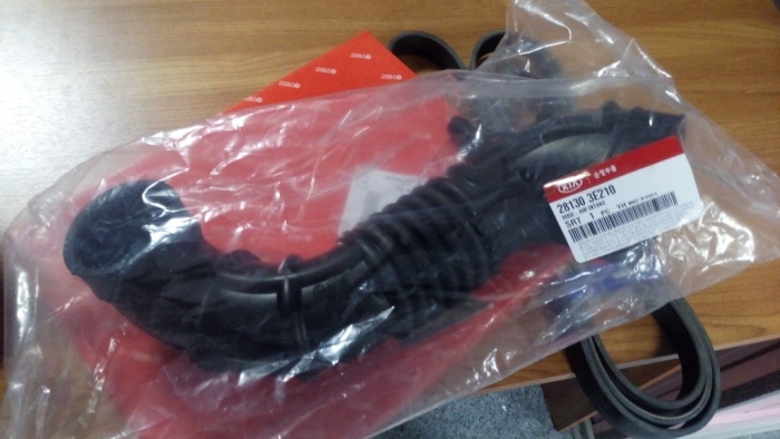

лопнул патрубок от интеркулера до впускного коллектора. от корпуса фильтра до турбины. болячка. рвется пимпа приема кратерных газов, из за лени :D
заказал Hyundai/Kia 281303E210 Шланг AVA 1 1145.00

Bel-lex писал(а):лопнул патрубок от интеркулера до впускного коллектора.
Дружище, ты заказал патрубок от воздушного фильтра до турбины.

Сообщение Bel-lex » 13 дек 2013, 13:06
обозвал не правильно, заказал правильно. не знал в какой теме написать. решил тут.
