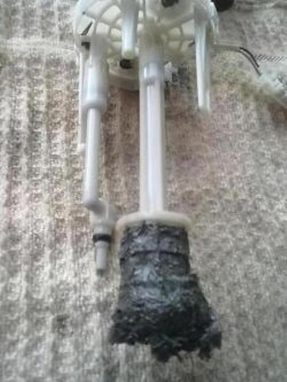

Сообщение Litvin » 04 апр 2014, 21:29
Нашел фото нечаянно как у меня краска с бака залепила сетку заборника!!

Re: Вот так "сыпется" топливный бак ...
Сообщение anton_gl » 15 июн 2016, 05:51
Нарвался и я данную неприятность. Симптомы один в один. Про эту тему не знал, поэтому отписался в другой
Сообщение NEPTUN S » 29 ноя 2021, 09:05
2004г.для внутреннего рынка.Тоже крашен,и тоже начал облазить.Возможно от антигелей облазиют или от возраста.Мыть я думую бестолку,тереть чем-то ещё хуже.Краска измельчается и становится уже не хлопьями,а как грязь.Хлопьями она в стакане хоть остаётся,вынул промыл и все.Хоть в фильтр не идёт.Полностью все равно не вымыть,там перегородка.Два раза по 30литров заливал и откачивал,думую зря тёр тряпкой.Заметил что облазить начинает с низу.По хорошему бак снимать,заливать литров 10-15 может больше растворителя и болтать.
