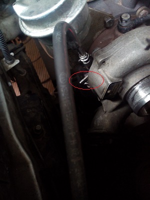

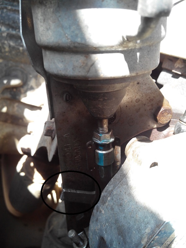

Заметил люфт рычага изменения геометрии, если пошатать влево вправо пальцами в нижнем положении(машина заведена).В верхнем положении люфта нет. Так у всех или нет?
вот в этом положении присутствует люфт
на заглушенной нет люфта
