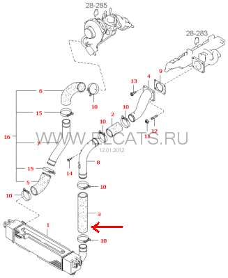

Руслан,ну всё таки патрубок после интеркуллера был порван из нутри. Немного изоленты сверху,и полетели. Патрубок заказал. Но цена! 2015р. Через 8 дней придёт. Не по теме. Привода оба болтаются,как карандаш в стакане.
Добавлено через 1 минуту 56 секунд:
Кстати. Этот патрубок надо именно прощупать руками. Визуальный осмотр ничего не даст.

Алексей NSK писал(а):патрубок после интеркуллера был порван из нутри.
Можно уточнить что за патрубок, и как прощупыванием определить что он порван?

Красной стрелкой показано место перелома резины внутри патрубка.Изза ткани сверху резины трещину не возможно найти.Так что ручками прощупываем его начиная снизу.особенно на месте соединения с интеркуллером.

Ок. Спасибо. Тоже попробую прощупать на выходных. Есть подозрение, что воздух куда-то уходит.
