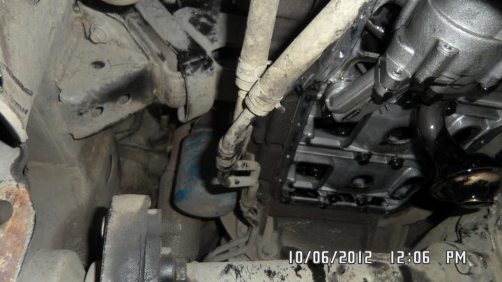

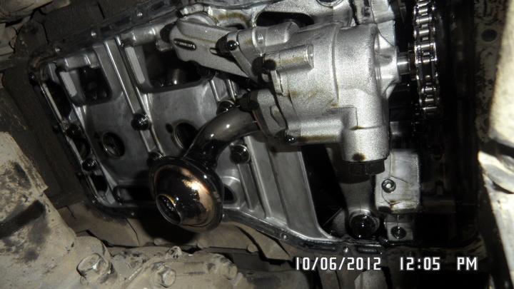

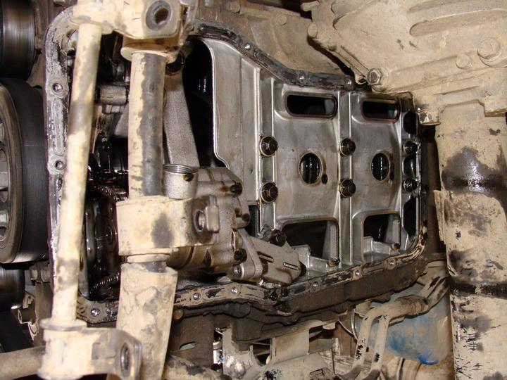

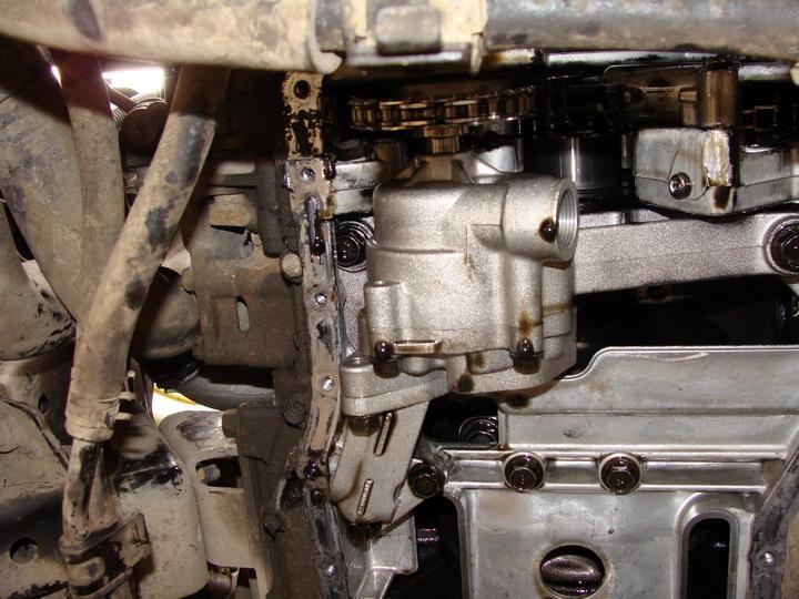

Stas32 писал(а):ак можно масляный насос заменить сняв только поддон?
Stas32 писал(а): еще что то снимать придется?
Силуминувую рамку ещё снять нужно.
                           YAN писал(а):Силуминувую рамку ещё снять нужно
		Stas32 писал(а):Хочется минимальных усилий, если это возможно.
		KLIG. писал(а):Все 3 цепи снимутся что б заменить насос.
KLIG. писал(а):что б снять насос ,нужно разбирать много и тщательно

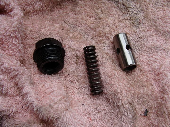

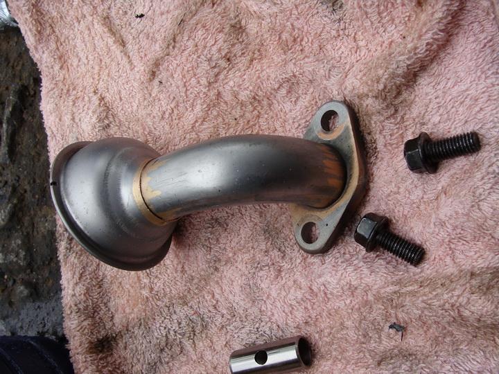

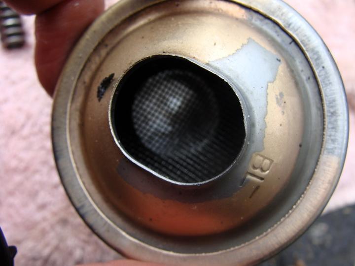

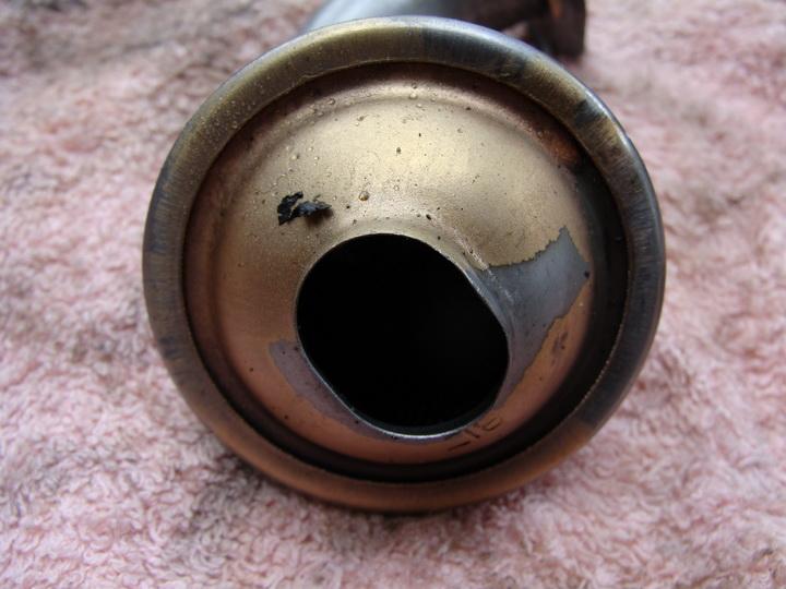

		 Маслоприёмник забит несильно, в основном старый герметик. Двигатель до этого вскрывался,

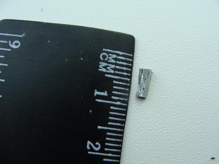

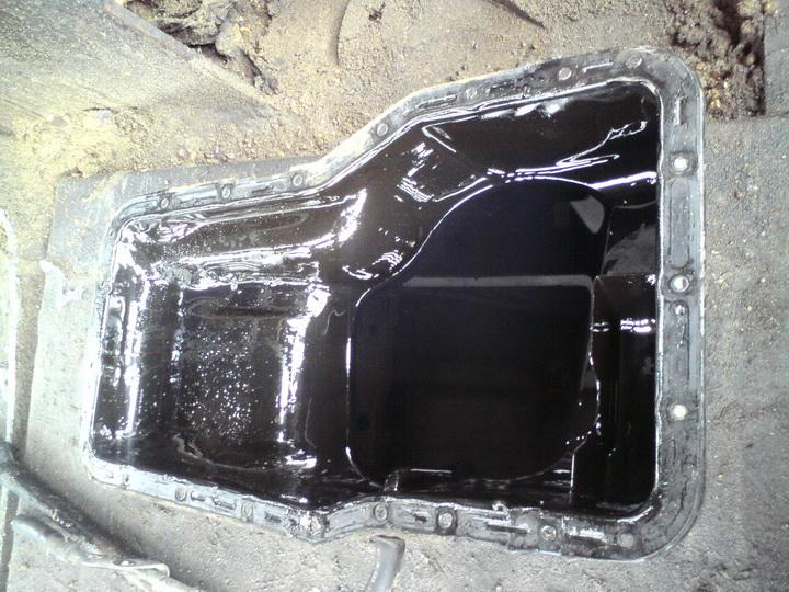

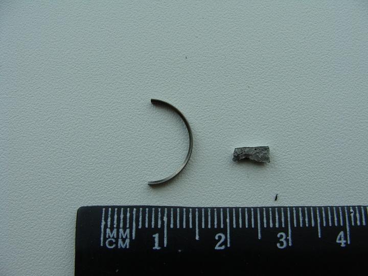

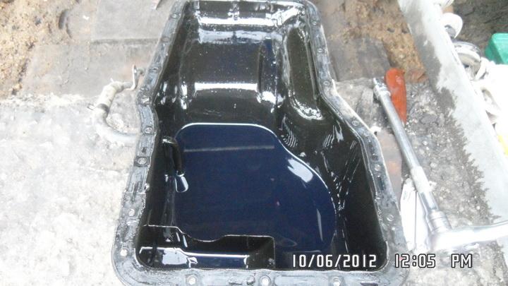

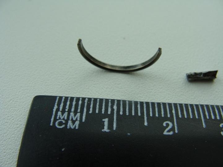

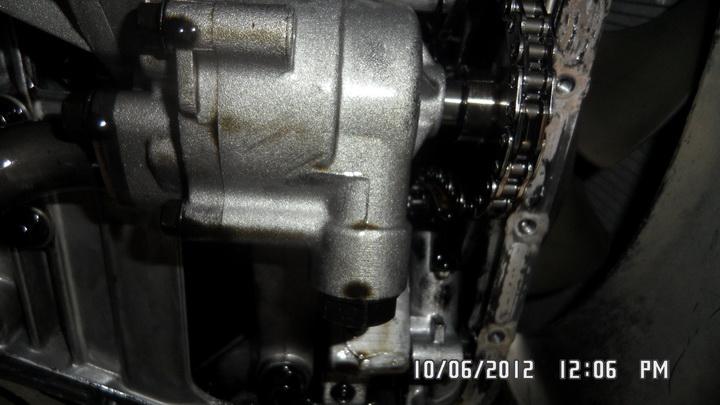

                           Giz писал(а):обнаружено 3 иголки от подшипника
		Giz писал(а):Вопрос знатокам, снял поддон(дизель рестайл 170л.с)обнаружено 3 иголки от подшипника.
Откуда они тамМаслоприёмник забит несильно, в основном старый герметик. Двигатель до этого вскрывался,
что делали неизвестно.Лампа давления не горит, давление в норме.
                            ). Что это может быть?
