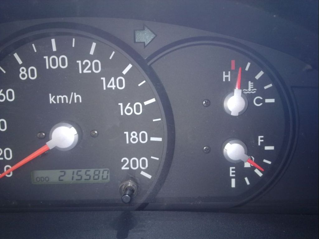

Сообщение qein1 » 10 май 2011, 18:49
Я не давно стал владельцем Сорика,да ещё и дизельного.Сегодня на улице +25,поездил по городу датчик температуры показывает вот столько(см. фото)шланг на термостат холодный,верхний шланг горячий,кипения нет.Что это,перегрев или норма?После осмотра двигателя поехал дальше,но уже в более умеренном темпе,температура не росла,но и не падала.Когда была более прохладная погода,стрелка была на середине шкалы.Объясните,менять термостат или это нормальное явление?

Сообщение BlkDem » 10 май 2011, 18:54
Картонка между радиаторами стоит?

Re: Греется двигатель
Сообщение Борисыч » 10 май 2011, 19:15
Проверь, вращается-ли электровентилятор кондиционера?

Сообщение qein1 » 10 май 2011, 19:21
А вообще где должна быть стрелка при нормальной раб. температуре?
Добавлено через 2 минуты 24 секунды:
Борисыч писал(а):Проверь, вращается-ли электровентилятор кондиционера?
Не вращался
Сообщение Patrick Puydebat » 10 май 2011, 20:07
Жень, проверяй всё!!! Термостат, радиаторы на забитость (картонки), уровень ОЖ в расширительном бачке. Вентилятор кондиционера должен работать при включенном климате, карлосон двигателя при рабочей температуре можно проверить газетой, т.е. сворачиваешь газету в рулон и ей попытайся остановить вентилятор (когда стрелка температуры займёт положение выше середины )-сам так никогда не проверял, но где то читал . У меня стрелка температуры чуть не доходит до середины.
Перегретым не катайся – ремонт слишком дорого выйдет….

Сообщение qein1 » 11 май 2011, 12:57
Спасибо всем за участие.Склоняюсь к тому,что всё таки термостат,т.к. циркуляции жидкости через радиатор нет,холодный.Завтра привезут,буду менять.Ещё раз спасибо!
Сообщение Борисыч » 11 май 2011, 15:21
qein1 писал(а):Борисыч писал(а):Проверь, вращается-ли электровентилятор кондиционера?Не вращался
Машинка 2002-го года! У меня через 5 лет электровентилятор кондея помер (спилился коллектор). Однако ездил нормально, температура была чуть выше середины. Но! Как только пробка, то кирдык - сразу прёт вверх, пришлось открывать окна,печку на максимум и вентилятор печки на всю. Кроме того, на проведе питания вентилятора кондея висит (почти под бампером) коробочка с предохранителем. Проверь.
Сообщение qein1 » 11 май 2011, 17:59
Если на улице температура +5,а климат настроен на +20 или просто в этом случае включить кондей то вентилятор кондея должен работать или нет?
Добавлено через 2 дня 1 час 50 минут 31 секунду:
Заменил сегодня термостат всё пришло в норму,заодним выявил что не работает вентилятор кондея,сгорел предохранитель,который рядом с ним стоит,под бампером.Всё пришло в норму.
