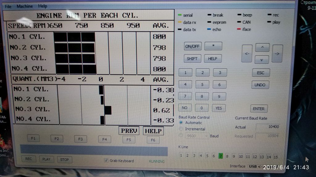

здравствуйте! подскажите, что можно сказать по данному фото. тест с форсунками на слив в обратку не получился. тупо не завелась. обратку посадил обратно, и пока не накачал лягушкой скинув шланг с подачи на тнвд не завел. на горячую и холодную заводится со второго раза.

RegiS писал(а):что можно сказать по данному фото
ничего что можно было бы связать с проблемой запуска

т.е. форсунки в норме? при снятии обратки с 3ей форсунки вытекло немного солярки... по остальным практически сухо.

RegiS писал(а):т.е. форсунки в норме?
т.е коррекция более мене нормальная.

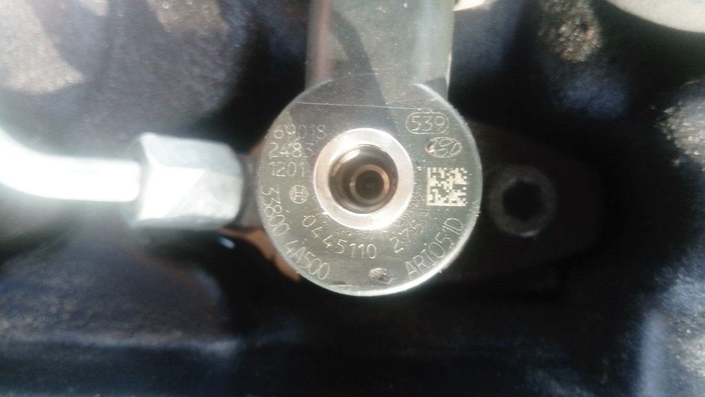

Всем привет. Соренто в пользовании год, вроде все норм, но вот стал заводиться на горячую не сразу. Проверил обратку метод колбочек, итог такой:
1 форсунка - полный шприц (20мл)
2,3 форсунки - 5-6мл
4 форсунка 2-3мл
за 15 секунд!
Вопрос, есть ли смысл ремонтировать 1ю форсунку ? 2,3,4 вроде как возможен еще.
И еще, это оригинальная форсунка или аналог уже ?
И можно ли оставить 2,3,4 форсунки и поставить вместо 1й, не оригинал (274) ?
Все зависит от цены ремонта в твоем городе. форсунка оригинал.

Доброго всем времени суток! свозил свои форсы на стенд, 3 из них приговорили к ремонту. сказали брать 3 мультипликатора и один распылитель. мультики и распылитель я нашел, а вот рем. комплект с шариком найти не могу. форсы 0 445 110 275. на форуме все из шарил, но тока запутался в цифрах. Заранее всем спасибо.

Плохо шарили )
Тема: Варианты дизельных форсунок для Соренто скрины и номера.
Третья форсунка с верху , номер шарика в списке 6 , оба номера подходят , продаются отдельно.
