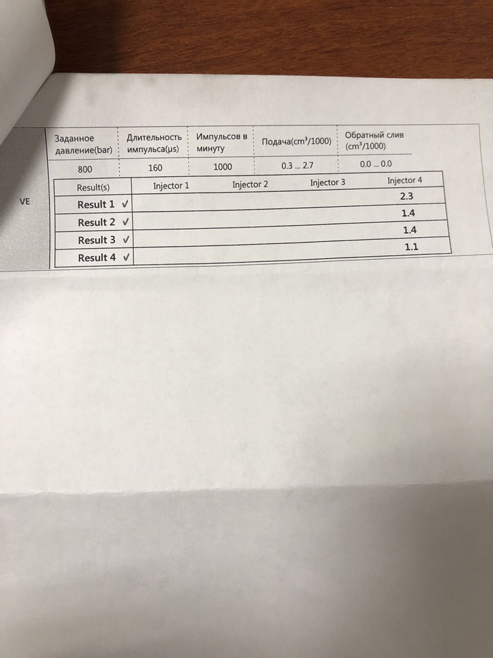

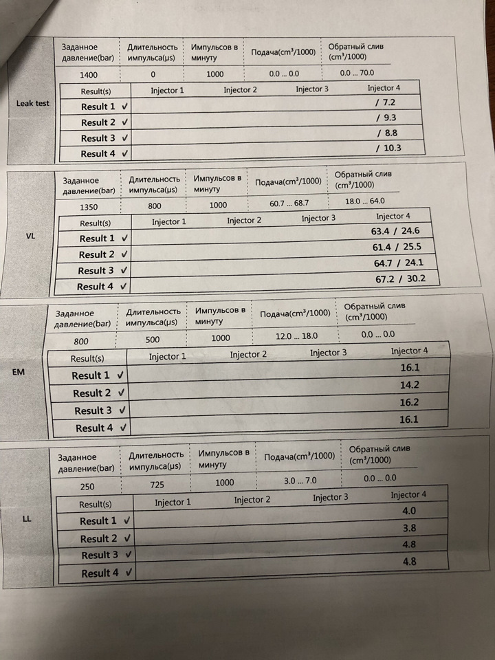

Re: Ремонт форсунок
Сообщение Данил 131 » 14 янв 2019, 12:54
SUSANIN писал(а):
Данил 131 писал(а):Подскажите пожалуйста. Форсунки проверял на стенде. Но они все равно стрекочут может надо как то их ещё настраивать?
Пропиши форсунки в мозги и все должно пройти. Я уже где-то об этом писал.
так на 145 сильных вроде бы не шьют их.
Добавлено через 1 минуту 48 секунд:
вот бумаги с теста форсунок, и они стрекочут.
Данил 131
Сообщения: 67
Зарегистрирован: 24 окт 2016, 07:08
Откуда: Киселевск
Имя: Данил
Re: Ремонт форсунок
Сообщение Лёха Юрич » 14 янв 2019, 13:04
не знаю что за стенд, но если он адекватный то по параметрам вполне нормально
Лёха Юрич
Сообщения: 2594
Благодарил (а): 288 раз.
Поблагодарили: 439 раз.
Re: Ремонт форсунок
Сообщение Алекs » 14 янв 2019, 15:10
Ну по тестам проходят но LL проходят по нижнему пределу помоему мнению и только моему если сделают по 8мл ты удивишся как твой мотор будет работать
