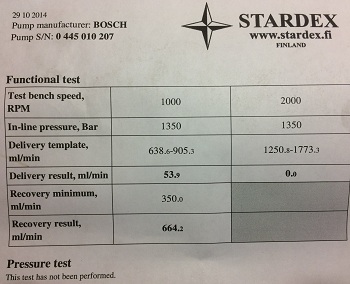

Возил ТНВД на проверку, сказали, что давление выдает хорошее во всех режимах, но вот производительность очень низкая. Какая может быть причина ?
Может это из за подкачивающего насоса ?
Подскажите, где можно заказать насос подкачки на D4CB 2009 год ???
Что то не могу найти его номер по каталогу, везде только в сборе с ТНВД...

Сообщение Алекs » 31 окт 2014, 14:50
Как то не понятно давление есть производительности нет Эти вещи взаимо связаны может давление развивает но за гораздо большее время Тогда проще новый ТНВД поставить

Сообщение Дед Форсуныч » 31 окт 2014, 15:17
Полностью согласен , давление и производительность друг без друга никак ! На всякий случай номер ТННД 0 440 020 060 , если что есть в наличии !

Сообщение pogodin77 » 31 окт 2014, 15:57

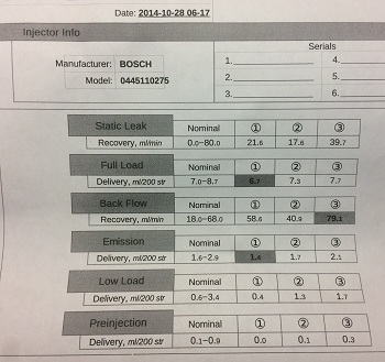

Вот дезультаты проверки, растолкуйте пожалуйста кто понимает ??? Так как у нас в городе только купили единственный стенд. И сами ничего толкового сказать не могут...
Добавлено через 2 минуты 58 секунд:
А это результаты по форсункам.
Четвертую подключить не смогли, так как немного раздутый распылитель.

Сообщение Дед Форсуныч » 31 окт 2014, 16:17
Для начала дайте вин код авто , а то я вижу что насос , согласно номеру на тесте , у вас стоит от страрекса , а он от сориковского отличается регулятором , только с регулятором 0 928 400 633 этот ТНВД будет корректно работать на вашем авто !

Сообщение Лёха Юрич » 01 ноя 2014, 00:38
Дед Форсуныч писал(а):про результаты можно спросить у Юрича
бесполезно. :Yahoo!:
для меня этот отчет от стардекса ни хрена не понятен.
я знаю как проверяет Бош , есть его тетспланы , и сам проверяю как "советует" :acute: Бош .
а эта филькина грамота от стардекса мне вообще не понятна.
эта проверка - ниочем , нет самого главного - тока управления регулятором , а ЭТО основной момент при проверке производительности насоса

Сообщение Дед Форсуныч » 01 ноя 2014, 19:25
Лёха Юрич писал(а):мне вообще не понятна.
Вот и как то не совсем понял что это за документ !
