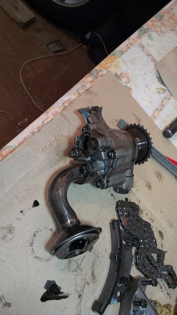

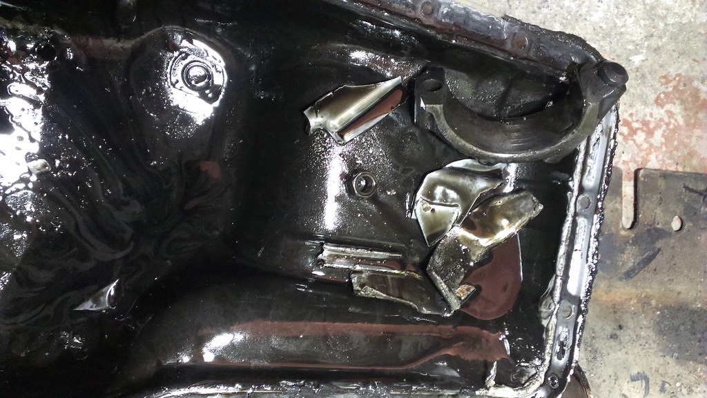

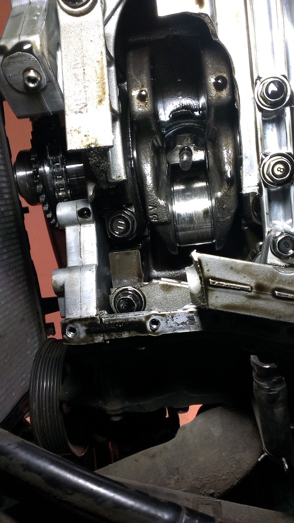

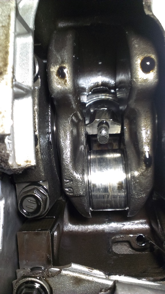

Сообщение Виктор 1980 » 19 мар 2017, 20:47
Прошу совета. Оборвало шатун, он пробил нижнию крышку и отломил маслонасос. Шейка сухая (похоже канал забился), и задрало её неслабо. Вот теперь думаю, предлагают контрактник за 160 с навесным, пробег до 100 с Кореи. Или новый шорт блок? Голову в сборе той зимой поменял со всеми цепями и натяжителями, турбина тысячь 40 прошла в хорошем состоянии, помпу месяц назад новую поставил, форсунки 3 штуки отремонтировали(24 т.р. отдал). Говорит свои запчасти распродашь и вернёшь часть суммы.
