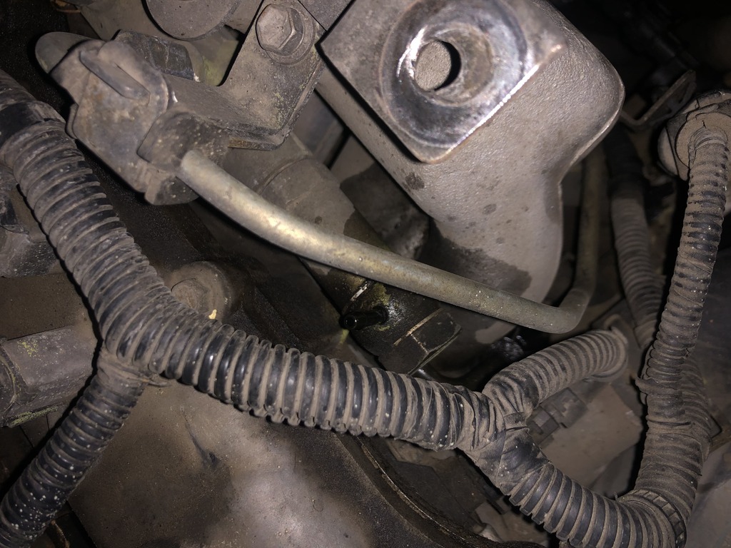

Форумчане, нужен совет. Машина не заводится. Решил проверить форсунки на обратку. Крутил стартером 10-15 секунд, шприцы сухие, но из клапана аварийного сброса лилась соляра. Ему хана? Этот подойдёт F00R000644? У меня дорест. Может заглушить его совсем?

Сообщение Лёха Юрич » 04 мар 2022, 17:49
фотку крупно клапана сделай и укажи стрелкой откуда течет - есть 2 варианта аварийного клапана , можно здорово ошибиться

Сообщение МаксимР » 04 мар 2022, 17:52
Льёт из штуцера, куда шланг обратки одевается.

Сообщение Лёха Юрич » 04 мар 2022, 17:59
из тонкого "соска" , стоящего вертикально в рейке ?
