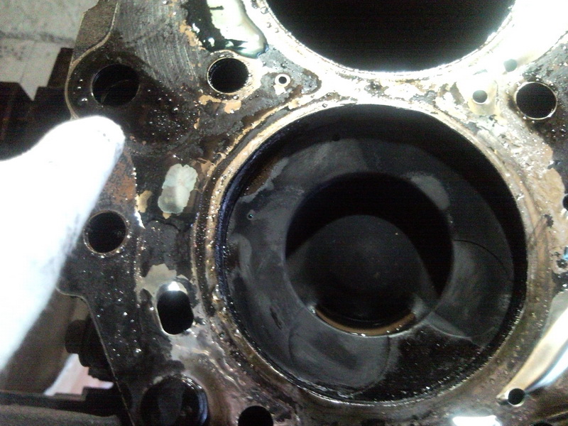

Как раз свечи БЕРУ и были тогда. Сейчас поставил обратно НЖК. В общем следующая осень покажет зависимость нагара от степени износа поршневой.
Капиталку естественно делал не из-за свечей. Слить можно что угодно, но где гарантия, что не возьмешь то-же самое. Если не хуже.

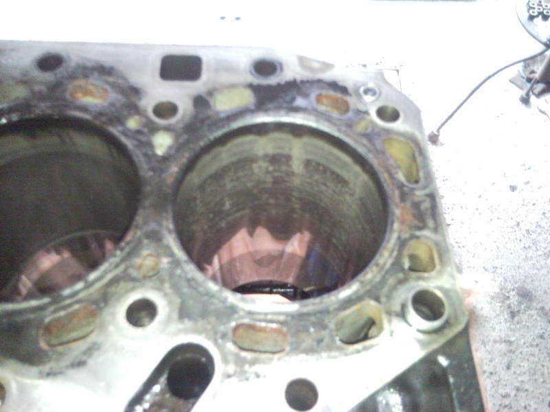

Сообщение anton_gl » 27 янв 2015, 10:39
Да примерно такой же. До Беру были тоже НЖК.
Причем в обоих случаях самый сильный был на 4 цилиндре. Хотя как показало вскрытие, туда поступал антифриз и гильза была уже сильно подношена. НО и там в цилиндре нагара почти не было.
Добавлено через 1 минуту 39 секунд:
Лёха Юрич
Прости конечно, но уж очень эмоционально ты.
Просвети тогда плиз. В чем причина нагара на свечах?
