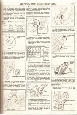

Подскажите пожалуйста, меняю все три цепи (Sorento 2.5, D4CB) и так получилось, что скинул шестерню ТНВД не посмотрев в каком положении она стояла. :shock: Честно сказать думал там есть шпонка на валу ТНВД и снял. Вопрос, есть ли разница как ставить шестерню ТНВД на шкив, если да, то как определить нужное положение вала ТНВД?

нет разницы

Тоже так предположил сначала, потом подумал - для чего там метки тогда? Для верхней цепи ГРМ?

Поставь так:

Шестерню я могу поставить как угодно и потом, затянув ее гайкой, поставить по меткам. Дело в другом, вал на ТНВД ровный и шестерня внутри тоже, вопрос должен ли ТНВД стоять в определенном положении, до того как одеть на него шестерню?

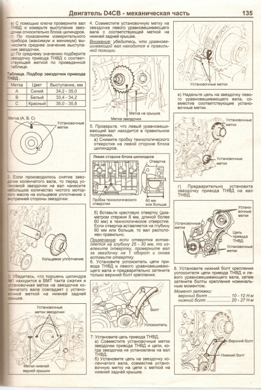

Из книги :

Спасибо! Может есть такое же руководство про нижнею цепь? Заранее благодарен.

Качество не очень,но разглядеть можно.Вообще советую купить книгу.Сканы из Руководства по Гранд-Старексу изд-ва "Монолит".Думаю есть такой же на Соренто
http://files.mail.ru/979BB23A66684F8D9B9846CF0822C134

Всем спасибо! Помогли! Вроде бы разобрался))) Хотел фото отчет выложить на форум..... чего то фотки не загружаются((((
