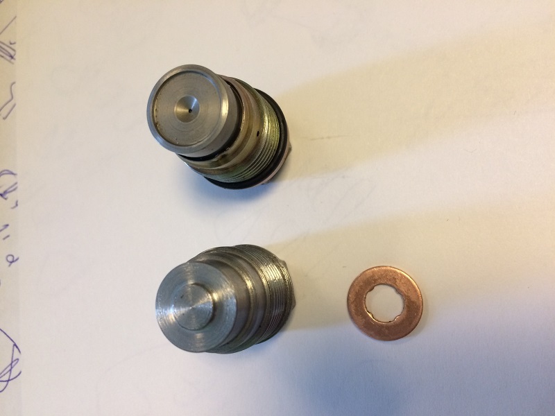

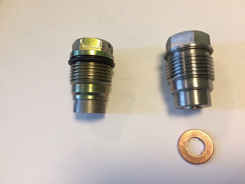

Сообщение mariner2013 » 07 сен 2017, 21:35
Оба ответа правильные, в споре нет победителей.
Фото заглушки на рампу, но не помогло, хотя был ручеек из клапана аварийного сброса.. далее меняю топливный фильтр далее по возрастающей, потом шприцы и далее осциллограф(((
Симптомы : Завелась, все отлично, заглушил не заведешь, пока не скинешь клемму с аккумулятора.

Re: Вопрос по клапану сброса давления в рампе
Сообщение mariner2013 » 09 сен 2017, 21:14
Заглушка сделал, поэтому с вами согласен, давление уйдет через форсунки, согласен, а дальше уже пошли вспышки, не интересно уже было)))
Вопрос: заводится после снятия клеммы с аккумулятора, ездим все ок, потом раз, мы не заводимся.. клемку раз и скинул.. ждемс и опять все ок, датчик заглушил, фильтр топливный поменял, если в момент когда не заводится, запустить сканер, покажет причину???
