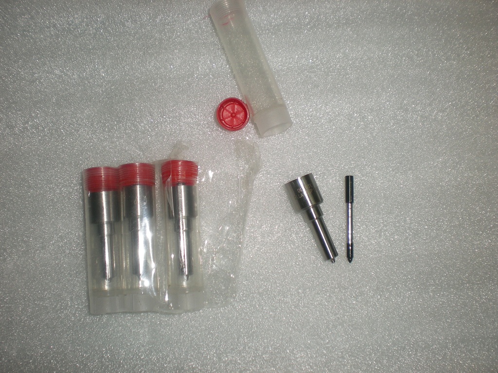

Кто нибудь ставил распылители "DEFUTE" ?
Есть в наличии вот такой комплект.
Хотелось бы знать сколько проработают и через какое время вытаскивать форсунки что бы проверить их.
Лежат с полгода и не решаюсь ставить.

мухтар писал(а): распылители "DEFUTE"
На Алиэкпрессе такие видел ...дешевые,что то по 700-800руб,но я побоялся их заказывать

Сообщение мухтар » 22 май 2017, 21:19
Nikolay0812 писал(а):дешевые,что то по 700-800руб,но я побоялся их заказывать
За 3500 руб комплект.
Взял один комплект ЭРИКС за 5900 руб , и один DEFUTE за 3500 руб про запас.
Пока еще не ставил ни те ни эти.
За ЭРИКС не боюсь. Их ставят и они работают.
