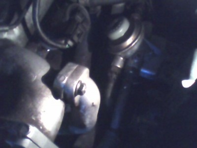

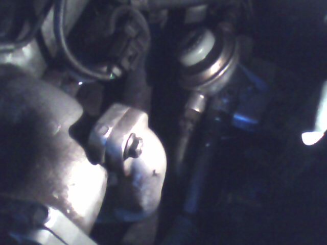

alik69.08 писал(а):Сегодня снял ошибки сканером ошибки Р0193,Р1183 DTS ,который привел к Р1183 ,замыкание на плюс лямдо зонд и замыкание на плюс датчика давления в рейке . Ну игде связь между этими ошибками .Ошибки сняли. А движок при мослании стартером пытается завистись ,обороты от 500 до 1000 и глохнит ,дыму полный гараж. Патрудок снимал ,люфт на турбине исть ,но масло гонет совсем немного .По поводу мягкой глушилк на впускном коллекторе её нет совсем как туп на фото показано .Снял датчик давления он синий удивился .по нету одна из ошибок говорит о высокой температуре подоваемой солярки.Интересно как и где она подогревается . Думал стружку погнало сня фильтр слил проверил магнитом нет.Аварийный клапон на торце рейки снимал мыл .Но он не такой как на фото форума.
Мягкая глушилка на твоем году должна была стоять. Если кто до тебя не ампутировал.
Сними входной патрубок с интеркуллера на входной коллектор. Попробуй завестись без него.
Это если бы масло гнала турбина - интеркуллер могло залить маслом - воздуха не хватает.
А может ЕГР завис в открытом положении? Заглуши его нафиг.

патрубок снял с самого начала , вчера снимали сканером ошибки, только подключился как хёндай Н1 ,ЕГР не реагирует вообще ,отглушил. А ошибка осталось одна РО193, по давлению показало 956 бар ,начинаю грешить на то что загнуло клапона . Когда заглох в гараже начал проверять фазы газораспредиеления выставил распредвалы а на тнвд метка в другом месте вот этои прчина думаю , выставил как положено заводить ,фиг вам ,копаю дальше выставляю распредвалы по метке а метка на коленвале в другом месте. Получается так когда меняли цепи метку выставили на коленвале и на распедвалах а тнвд как станет но я то этого не знал вот и грешу на это . Компресию мерить нечем компрессиометор только до 16 очков а для дпзеля нет

По поводу глушилки , на других фото она есть а у меня вот так и патрубок уходит в систему рециркуляционного клапона
