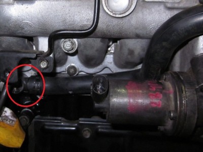

Добавлено через 9 минут 21 секунду:
Кстати, при снятом "самоваре" открывается отличный доступ к пробке для слива ОЖ с блока.
На фото в центре (не в фокусе).
Можно свернуть её (пробку) либо накидным (что я не смог сделать, а насильничать не рискнул) либо сточить головку ключа по максимуму (лучше на токарном, так ровнее и красивее :) )

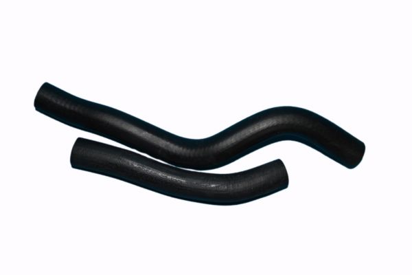

Сообщение after » 29 авг 2016, 21:23
мухтар писал(а):И трубка это кажется что не для ОЖ.
Комплект патрубков отопителя Нива

after писал(а):Комплект патрубков отопителя Нива
ИМХО не совсем удобные по искривлениям.
По мне так, если бы трубка была Г-образная. От двигателя прямо, а за двигателем "криво" )))

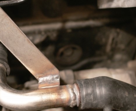

Сообщение after » 30 авг 2016, 07:05
almev писал(а):...ИМХО не совсем удобные по искривлениям.
086 труба вместо самовара
Как тут "Г"-образную поставить?

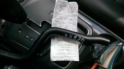

Сообщение kost » 30 авг 2016, 20:46
almev писал(а):ИМХО не совсем удобные по искривлениям.
У меня стоит от шнивы, лучше не придумать, подходит идеально вместо самовара. Номер для заказа 35970, брал в авто 49.

Сообщение almev » 31 авг 2016, 20:31
after писал(а):Как тут "Г"-образную поставить?
Тут,
никак.
Читаем моё, пусть и криво написанное, сообщение:
almev писал(а):От двигателя прямо, а за двигателем "криво"
IMHO, когда нет клапана (физически) ЕГР, тогда смысла его обходить вокруг тоже нет.
