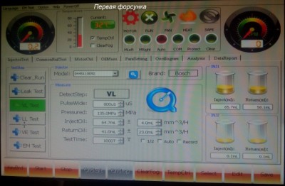

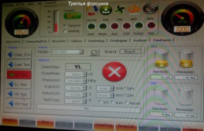

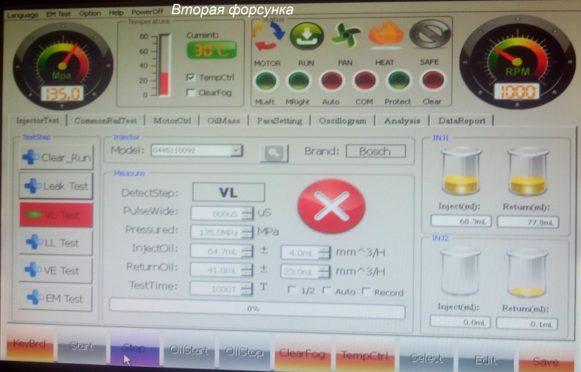

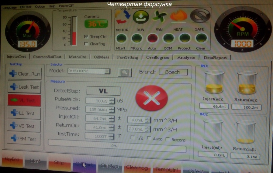

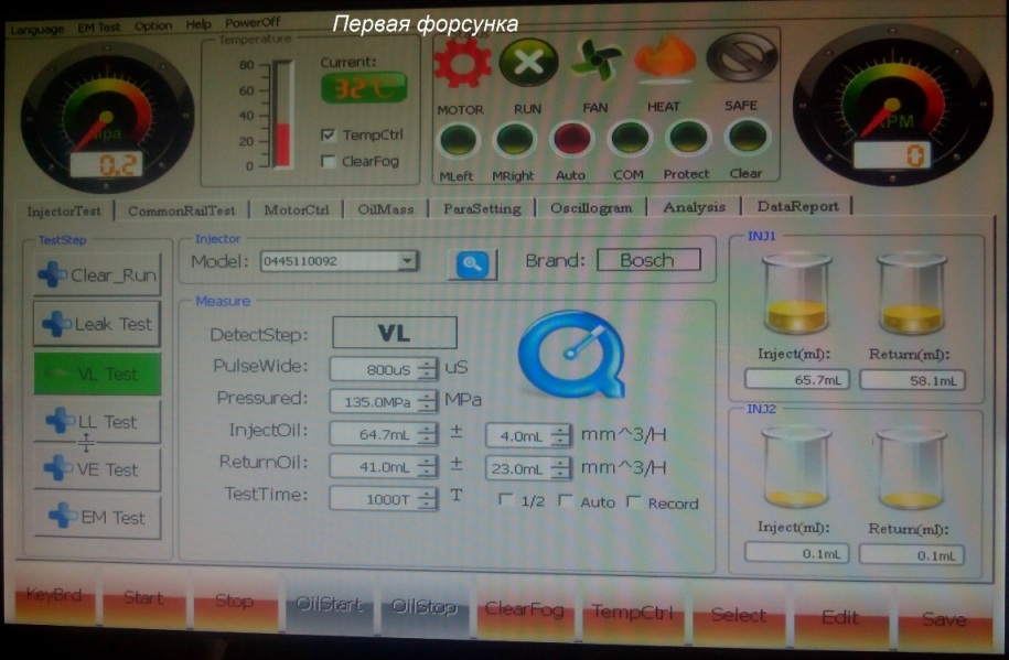

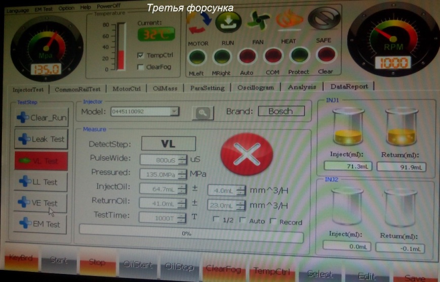

Здравствуйте. Сегодня проверял форсунки на стенде, три переливают в обратку, по третьей форсунке еще небольшое расхождение в распылении. (результаты прилагаю) На новые денег нет. Мастер до этого Соренто не занимался, запчастей в наличии нет, но сказал нужно менять шток и седло. Из форума я понял речь идет о клапанной паре форсунки F00VC01033. Подскажите при моих показателях действительно необходимо поменять только клапанную пару или возможно что то еще надо будет заказать? Хотелось бы разом найти нужные запчасти и оставить на ремонт. Или точно можно будет сказать только после разборке форсунок?
РомаH
Сообщения: 18
Зарегистрирован: 12 июл 2015, 13:18
Откуда: Хабаровск
