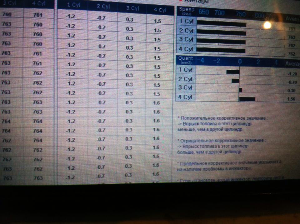

Сообщение Руфат » 23 дек 2015, 13:19
сегодня сделали диагностику по скану, авто 2006-года но диагност(мастер) сказал что по номеру шасси 2006 не может войти а только через 2008-ой год. какие-то непонятки. и главный вопрос в форсунках, данные вышли такие как фотке. Надо ремонтировать 4-ю форсу или норм еще? что делать вообще, на стенд ставить или не трогать пока работает. заводится нормально. скоро поменяю топлв филтр и посмотрю на стружку.
извиняюсь за качество фотки

Сообщение Nikolay0812 » 23 дек 2015, 13:51
Руфат писал(а):Надо ремонтировать 4-ю форсу или норм еще?
Вроде как до 4-х -коррекция в норме(спецы поправят если не прав),по крайней мере-не критично.
Я бы не трогал.Тем более что
Руфат писал(а): работает. заводится нормально
Ну или (для профилактики)-снять,почистить посадочные,поменять медные и резиновые уплотнители.

Сообщение Руфат » 23 дек 2015, 15:44
Просто думаю скан же не стенд, может на стенде при нагрузках такие показания дать что страшно будет смотреть :shock: На счет профилактики тоже склоняюсь к этой мысли. Хотел бы от Лёха Юрича тоже коммент услышать.

Re: Ремонт форсунок
Сообщение Лёха Юрич » 23 дек 2015, 19:55
по коррекции никакого фатала не вижу.
если двигатель работает нормально - не мешай ему
