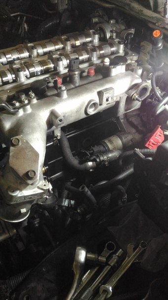

Машина еле разгоняется, в горку теряет скорость, свыше 110 не набирает скорость. Кикдаун- 3000 оборотов, а на разгон не идет. При разгоне появляется звук, как будто начинает работать вентилятор печки на полную, сбрасываю чутка педаль газа, звук пропадает. На стабильной скорости тоже звука нет. Почитав ветку, подумал, что может где-то подсасывает воздух на разгоне. Егр заглушен. Самовар от него убран. Чек не горит, сканер показывает ошибку только по егр. Картридж на турбине новый. В чем может быть причина? Где-то плохо заглушку поставил?

Ошибка по ЭГР убери ее чип тюнингом Т.Е отключи аппаратно а не только удалением самовара
