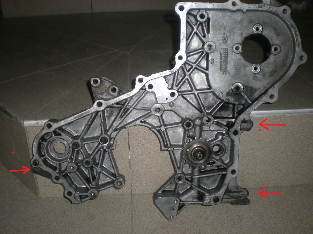

[user]Diesel'ok[/user] писал(а):Для извлечения балвалов обязательно снимать внутреннюю часть нижней крышки
Да. Обязательно.

Сообщение Diesel'ok » 22 май 2017, 09:16
мухтар
Для того чтобы ее снять, необходимо открутить гидрач и насос кондея?

Сообщение мухтар » 22 май 2017, 10:13
[user]Diesel'ok[/user] писал(а): необходимо открутить гидрач и насос кондея?
На гидроусилителе откручиваем только один болт нижний , тот что вкручен в крышку. Остальные не трогаем.
На компрессоре 2 передних выкручиваем полностью, задние откручиваем , но не полностью .
И отодвигаем компрессор на пару сантиметров в сторону.
Когда начнете снимать все крышки , Сделайте рисунки крышек и запишите какой болт и какой длины выкручен с какого места.
Болты все разной длины и их много. Когда начнете собирать легко запутаетесь.
