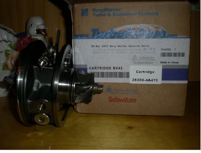

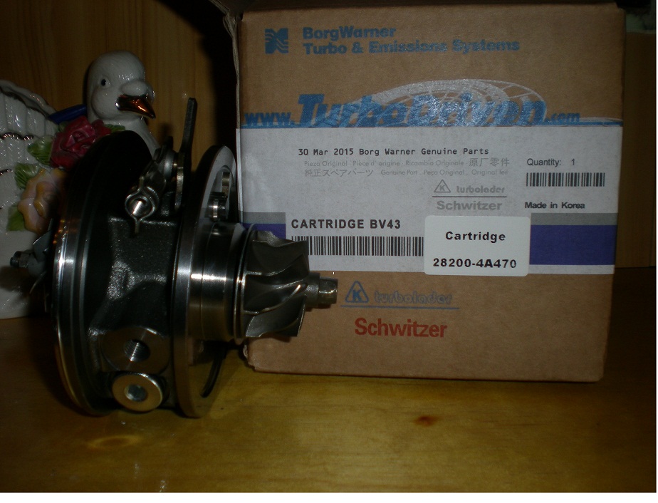

Сообщение мухтар » 21 фев 2016, 00:57
Купил вчера картридж в москве за 11900р. Оригинал Корея.
BV43
28200-4A470

мухтар писал(а):Купил вчера картридж в москве за 11900р. Оригинал Корея.
BV43
28200-4A470
Сам хочешь менять?? Узнавал сколько стоит замена картриджа?

Сообщение мухтар » 22 фев 2016, 18:22
BV43
28200-4A470

Я никогда не отдавал машины на ремонт в чужие руки.
Картридж установил сам.

Сообщение мухтар » 22 фев 2016, 18:39
Спасибо!
Это она http://www.dvsavto.ru/catalog/turbiny_/ ... _d4cb_vgt/
И какой фирмы идет оригинал??
Вот у них и купил.
У меня коробка, как видно той же фирмы.
Они меня убедили что это оригинал.
Добавлено через 1 минуту 47 секунд:
Ничего больше не надо.
Прокладки в комплекте.
