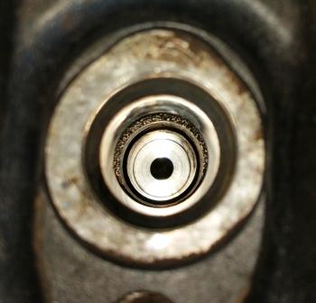

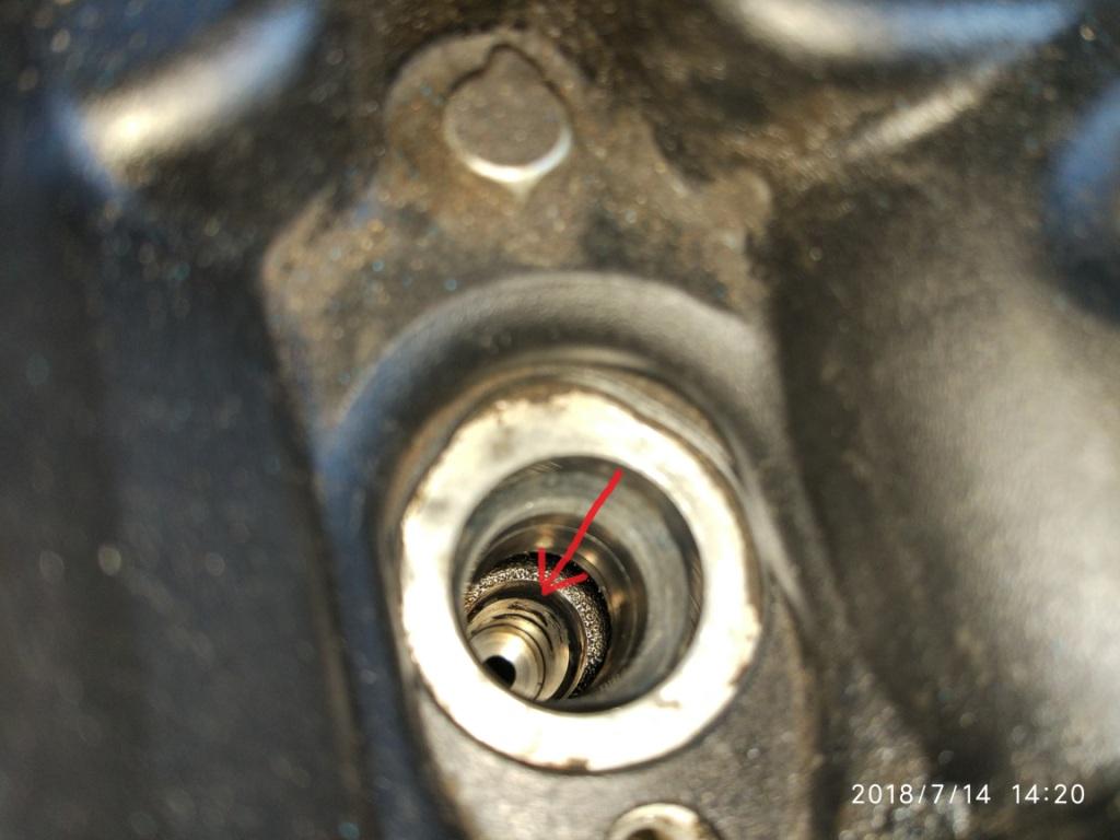

Сообщение Litr » 16 июл 2018, 16:06
Вчера менял колечки, на стенках первого колодца обнаружил вот это :shock:
Из-за чего так могло разъесть стенки?
Три форсунки относительно нормально вышли, кольца в норм состоянии, критичного ничего не обнаружил
Четвертую не смог достать, прикипело намертво...
Litr
Сообщения: 73
Зарегистрирован: 31 окт 2014, 11:59
Откуда: Чебоксары
Поблагодарили: 18 раз.
Re: Замена топливных форсунок
Сообщение ВЕЛ » 16 июл 2018, 16:51
Litr писал(а):Из-за чего так могло разъесть стенки?
1. Возможно это нагар
2. Не забываем, среда выхлопа крайне агрессивная. Если выхлоп
прожигает отверстия в заглушках ЕГР, что может помешать прорывающимся
через медное кольцо форсунки газам вступать в реакцию с маслом и влагой
и "выедать" раковины в теле головки? Да собственно - ничто...

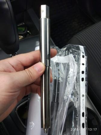

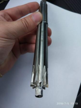

Сообщение Litr » 24 июл 2018, 10:54
Может есть у кого съемник под обратный молоток - размеры снять, хочу все-таки поднять 4-ую форсу, вусмерть закисшую... Закажу токарю толковому и будет у меня полный набор для замены колец своими силами! Фреза есть, испытания прошла, если кому надо из ближайших обращайтесь)))
Litr
Сообщения: 73
Откуда: Чебоксары
Сообщение Лёха Юрич » 24 июл 2018, 13:22
сверху центровку обязательно соорудить надо , иначе наковыряешь колодци не соосно со всем выткеающими
Лёха Юрич
Сообщения: 2594
Благодарил (а): 288 раз.
Поблагодарили: 439 раз.
Сообщение Litr » 24 июл 2018, 15:34
Лёха Юрич писал(а):центровку обязательно
Думаю не обязательно, фреза плотно заходит в колодец, люфта нет, т.к. размеры нижней и верхней части идентичны размерам самой форсунки.
Ровнял площадки 3-х колодцев, пара движений рукой и площадка как котовы яйца :D
