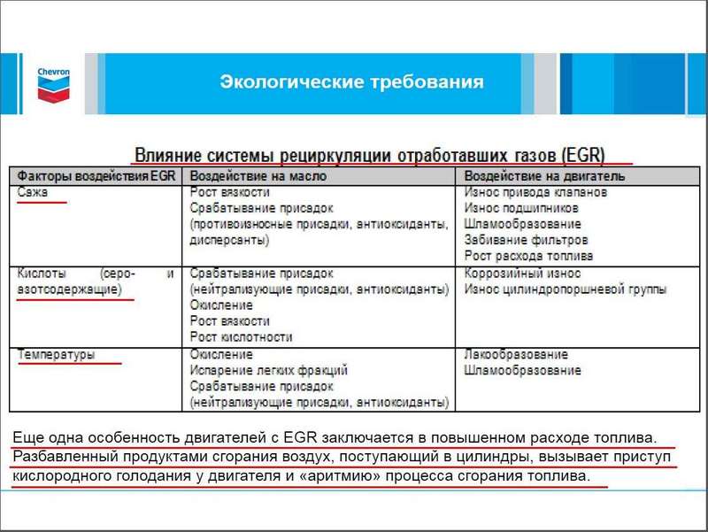

Сообщение Gubkin » 05 мар 2015, 10:10
Шеврон о "полезности" ЕГР ))

Сообщение KIA57 » 05 мар 2015, 15:27
Gubkin писал(а):Шеврон о "полезности" ЕГР ))
Из таблицы не понятно "температуры" снижаются или повышаются? И где они?
