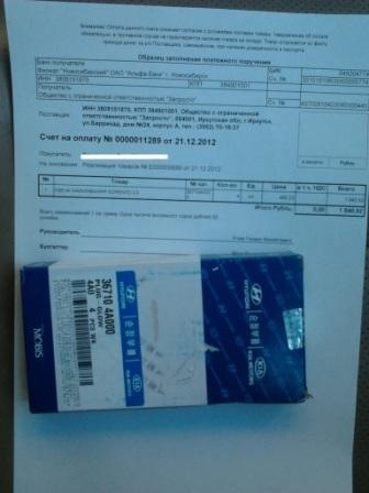

Не посмотрел :( Было холодно и темно...

Сообщение Ханурик » 30 янв 2013, 09:09
woland69
упаковка такая?

Сообщение Denis_Vladivostok » 30 янв 2013, 09:12
Ханурик
Читай внимательно))) Не такая упаковка. От Mobis только голограмма :lol:

Сообщение Ханурик » 30 янв 2013, 09:20
Denis_Vladivostok писал(а):От Mobis только голограмма
АААААА точно скюзьми виноват исправлюсь! :oops: :lol:

Сообщение Denis_Vladivostok » 31 янв 2013, 03:37
woland69
Сегодня дали с Кореи ответ, да есть такая фирма производитель, но на счёт того что это MOBIS, кореец сказал нет не MOBIS.
Скорее всего это обычная фирма, которая делает запчасти для машин. Качество думаю не соответствует Mobis, а ниже. Не даром цена ниже и рекомендуют эти запчасти для постгарантийных машин и официалам запрещёно ставить эти запчасти на гарантийный машины.
Моё мнение что это обычная фирма по изготовлению запчастей, таких фирм в Корее хватает
TAE SUNG, WOO SUNG, CHUN WOO, WELLENDICHTRING, KOLBENSCHMIDT, GOETZE, KALSON, BUSHELECTRIC, MOBIS, NPR, SECO, FURSEAL, SHINYOUNG, WON JIN, TOYO, DELPHI, DASCO, HYE SUNG, SHIN HWA, BILSTEIN, JIN YOU, DARDA, SEIKEN, YOUNG HWA, BUSHING, SHIN HAN, DONGIL, YULIM TECH, NAM YANG, DONG JIN, TAE CHUL, BOO YOO, A-RYUNG, SAMWOO IND, KIL SUNG, BF, DH ELECTRIC, HONG SUNG, HANTA, SINSEUNG, TCIC, DAE GUN, SHINA, KBC, DYG, KUNHWA, HALDEX, HANDOK, SORL, YSO, SSANGSIN, BANDO, DELIGHT, SEVEN STAR, NPD CORE, GATES, WABCO
А на счёт качества время покажет, но ты сам написал
woland69 писал(а):Еще смутило, что болты (контакты) немного качаются в поперечном направлении свечи
так что не знаю, я такое не юзал
Сорри за офтоп

Сообщение woland69 » 31 янв 2013, 15:28
Да, время покажет.
Как накаливаются тоже не проверил. Но машина сейчас заводится хорошо, и я доволен :)
Но если есть наклейки мобис, то получается, что это фальсификат....
Интересно, можно магазину предъявить после установки?

Сообщение Denis_Vladivostok » 31 янв 2013, 22:45
morbid
В этой теме помоему была фото головки из которой торчали свечи.
Добавлено через 2 минуты 55 секунд:
woland69
Напомни плиз ещё раз, на коробке только наклейка MOBIS или ещё надпись напечатанная на коробке есть MOBIS?
