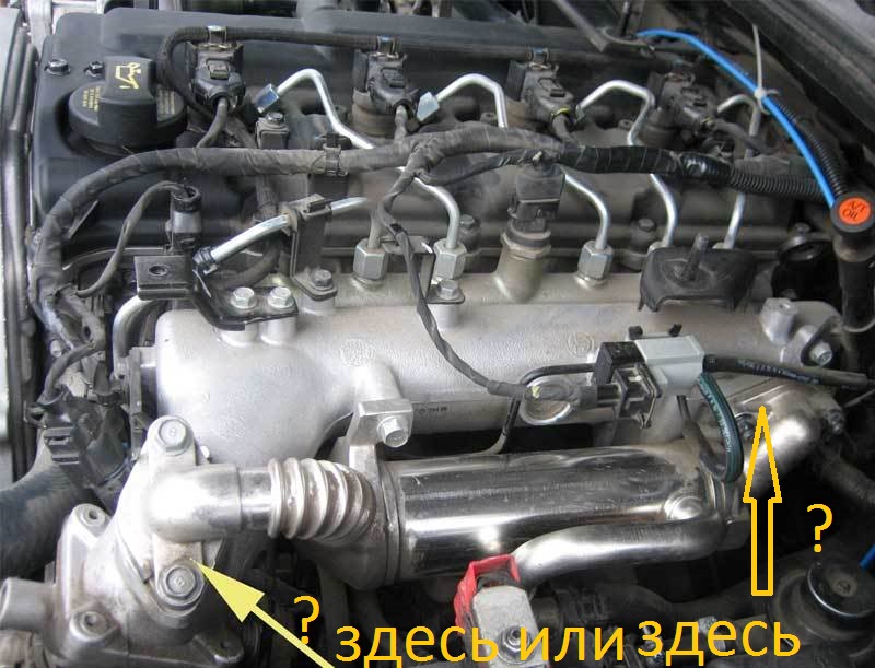

Доброго дня или ночи кто как посмотрит .. стал обладателем КИА СОРЕНТО 2008 ГОДА дизель .. стал вопрос по глушению ЕГР т.к. имеется дым а по всем диагностикам все работает как часы , и осталось одно это ЕГР , бывший хозяин говорит что чистил каждые 10-15 тыс но все равно постоянно кидало дым и тупила с нашей соляркой надо чаще , вот я прочитал форум и понял что в глушении нет ни чего страшного , а может даже наоборот )) только вот что то не пойму куда все таки ставить заглушку т.к. четкого ответа нет ,.. то перед котлом то после , можете подсказать , буду очень благодарен !!

Форумчане подскажите пожалуйста куда все таки ставить заглушку ???
Куда все таки ставить заглушку ???

Re: "Глушение" ЕГР
Сообщение SDT-lmu » 30 июн 2014, 15:31
ЮрийTLT писал(а):Куда все таки ставить заглушку
Я поставил и туда и туда и выкинул самовар :D . Трубки с охлаждайкой соединил между собой. Если самовар оставлять, то можно заглушить в одном любом месте.

Сообщение Nikolay0812 » 30 июн 2014, 22:01
ЮрийTLT
Глуши там где "ЗДЕСЬ",там где "или здесь"-не надо :D

Re: "Глушение" ЕГР
Сообщение Nikolay0812 » 02 июл 2014, 20:42
[user]INFiNiTY ㋡[/user] писал(а):Читал где-то что в трёх местах глушат
Интересно где это "третье место" :D
[user]INFiNiTY ㋡[/user] писал(а):Не могу подобрать головку что бы отвернуть гайку
Этот "грибок" открутить-та ещё шляпа :( .В твоём случае,удобней заглушку на выпускном поставить(и её одной-будет достаточно)

Re: "Глушение" ЕГР
Сообщение batyapskov » 02 июл 2014, 20:57
Nikolay0812 писал(а):Этот "грибок" открутить-та ещё шляпа
Ребята, вообще проблем нет, маленькая головка и удлинитель, или накидной ключ с внутренней трещоткой, снимается за 5 мин. :D

Re: "Глушение" ЕГР
Сообщение Nikolay0812 » 02 июл 2014, 21:23
batyapskov писал(а):вообще проблем нет
Поверь-они разные.Родной я откручивал на раз,а новый(когда и ему пришел конец :( )-с очень большим трудом:отливка корпуса чуть другая,никаким стандартным ключом или головкой подлезть было не реально,пришлось изготавливать уникальный ключ .
(Да,эта история про дорестайл 02г.в.,а не про того,что в профиле :D )

Re: "Глушение" ЕГР
Сообщение INFiNiTY ㋡ » 03 июл 2014, 05:37
Nikolay0812 писал(а):В твоём случае,удобней заглушку на выпускном поставить(и её одной-будет достаточно)
а можно на фотке ткнуть, ну не дойдёт до меня куда -)))
