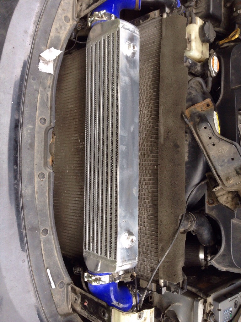

brhr У друга на работе на улице, прикинули, отметили и распилили патрубки родные алюминиевые на 3 части. При поездке домой в 2-х местах слетело, в одном немного недовставили, а вот в другом, в месте соединения патрубка с турбиной два дня слетало из-за родного самозажимнойго хомута, пока усиленный не поставил. Со старого интеркуллера срезал крепление под датчик наддува, в новом нарезал резьбу и через герметик прикрутил датчик. Кулер сейчас на двух болтах сверху закреплён, в ближайшее время снизу закреплю.

Круто вышло, по больше бы фото
А так теперь в низу много места я так думаю, можно теперь защиту туда и бампер подрезать, колеса воткнуть большие и в путь по..........

а силиконовые повороты только два купил?
Хорошо получилось! Заметна разница?)

видно что силиконовые патрубки упираются в телевизор
протрёт нафиг за 10 ткм )
так не пойдет :)

brhr У меня точно также, как и у Лёхи Юрича, единственное патрубки справа по ходу машины через верх проходят, позже фото скину. И радиатор кондея ещё не установлен, т.к. звездочкой при замене цепей его пробил)) Патрубки силиконовые: 90° с 63 на 57 - 2шт. и 57 прямой одна шт. Мой кулёк был сильно дырявый, так что я обалдел от прироста дури)) В телевизор хомуты упираются, слева лишь совсем немного патрубок касался, до крепления сверху, после нижнего крепления перестанут касаться и хомуты.
Добавлено через 10 минут 52 секунды:
Gubkin Сань, ты про передний телевизор говоришь? Если да, то там вообще не касается, я про кассету подумал)

1. сам кулер - http://tuningsport.ru/catalog/interkule ... 3-mm-5123/
2. силикон угловой переходной ( 2 штукаф ) - http://tuningsport.ru/catalog/payping-s ... logout=yes
3. хомут силовой ( 4 штукаф ) http://tuningsport.ru/catalog/payping-s ... logout=yes
4. хомут силовой ( 2 штукаф) http://tuningsport.ru/catalog/payping-s ... logout=yes
Привет! как ведёт себя куллер? думаю тоже заменить оригинал не хочется, буду пробовать по твоим данным. угол переход 57*63 или 51*63? как с тобой связаться можно я имею ввиду телефон. за ранее благодарен!

как датчик врезал?

Александр Фисенко писал(а):как датчик врезал?
svoloch писал(а):Со старого интеркуллера срезал крепление под датчик наддува, в новом нарезал резьбу и через герметик прикрутил датчик.

Александр Фисенко В идеале было бы 55-63, но таких вроде нет. А так выше я написал, какие патрубки нужны.
