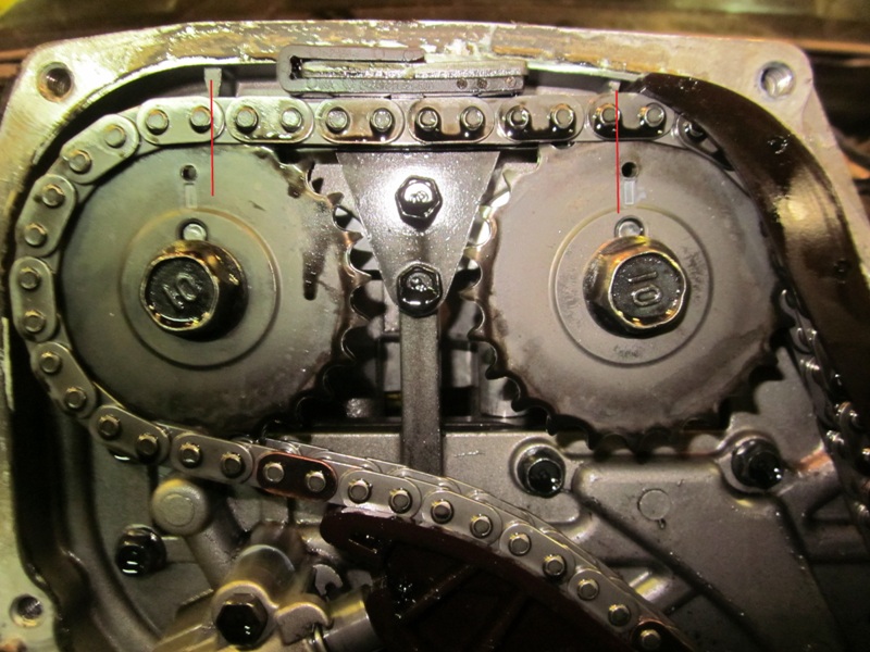

Сообщение alexttum » 09 мар 2018, 17:44
Чур не бить. А где на рестайле метка на шкиве? Ну не могу найти и всё тут. Закралось подозрение что на одном распредвалу метку сбил, а перед уже собрал весь.
alexttum
Сообщения: 2315
Благодарил (а): 111 раз.
Поблагодарили: 138 раз.
Re: Замена цепи ГРМ
Сообщение after » 09 мар 2018, 19:10
эти метки?
