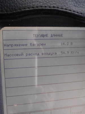

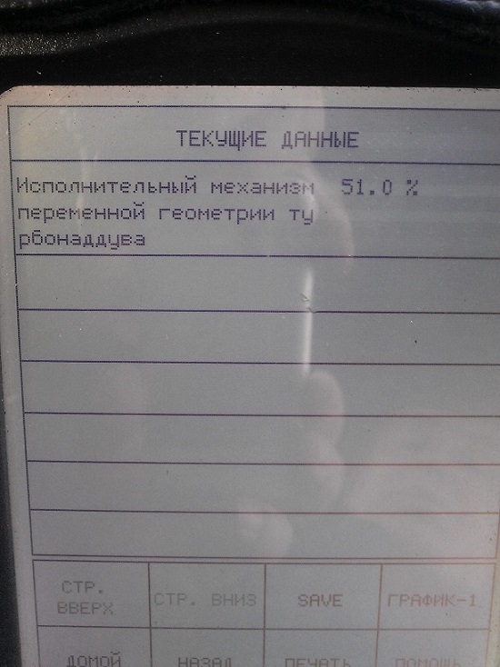

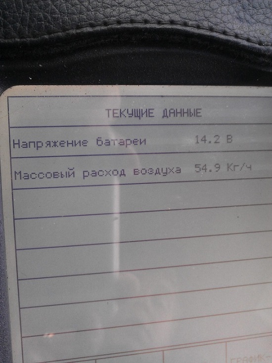

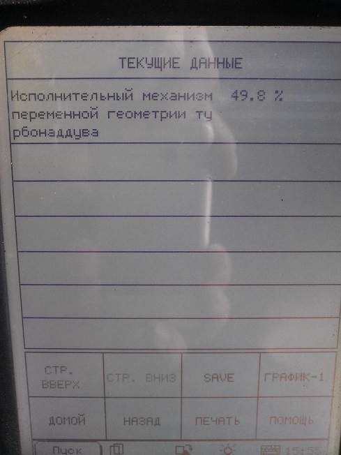

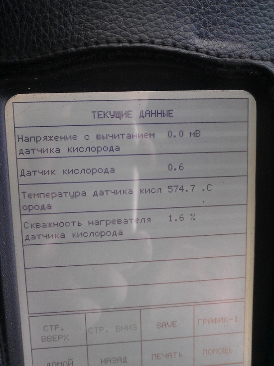

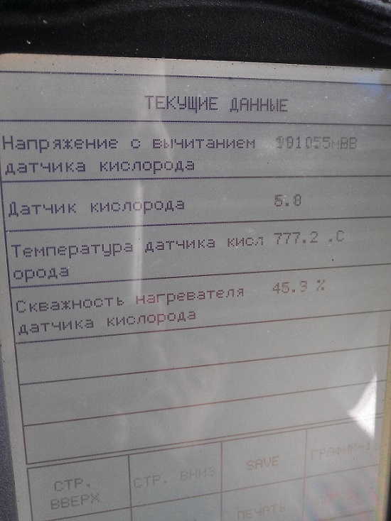

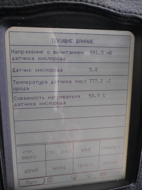

Сообщение tabulent » 03 ноя 2013, 19:48
Сегодня делал комп.диагностику, показания сфоткал, также снова мерил Буст:
1000-1029 hPa
1500-1056 hPa
2000-1180 hPa
2500-1248 hPa
3000-1262 hPa
во вложении фотки с экрана компа (все показания выложены на холостых, кроме двух первых, кислородный вначале вообще нули показывал, потом все ожило)
тоже на оборотах
это уже на 1500 оборотах
