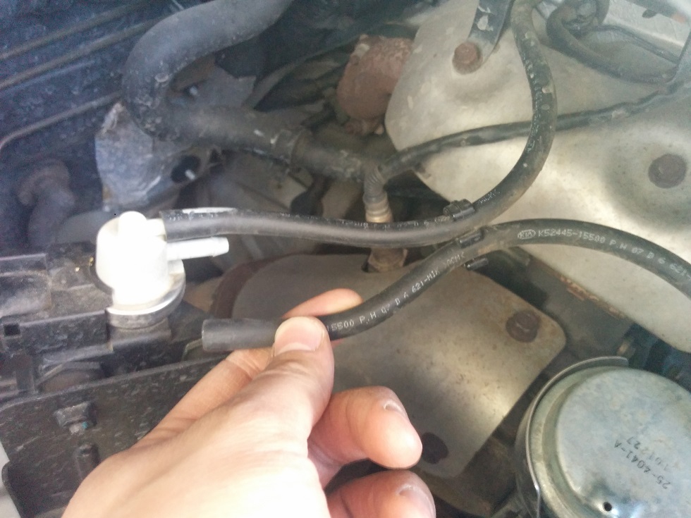

Вообщем разобрался я со свистом,точнее от куда идёт свист.
Это оказывается актуатор так свистит....
Скинул шланчик от актуатора который на эеклтромагитный клапан идёт и разу свист перестал,как только надеваю обратно так опять свист
Вот фото
Я так понимаю это похожу дырявая мембрана в актуаторе пропускает воздух и идёт свист?

TRD777 писал(а):Я так понимаю это похожу дырявая мембрана в актуаторе пропускает воздух и идёт свист?
Вряд ли,не помню чтобы у кого то свистело через порванную мембрану :D .Свистит,скорее всего -сама турбина.Возможно ,что из за неправильной регулировки актуатора или неверного управления(т.е.-умершего соленоида) .

Сообщение Gubkin » 11 май 2015, 17:52
TRD777
возьми шприцем создай разряжение на актуаторе, сразу будет видно держит там мембрана или нет.
