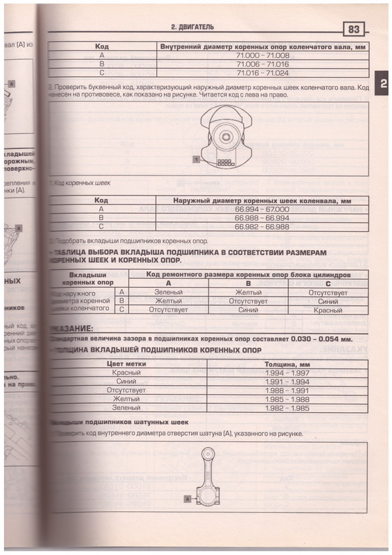

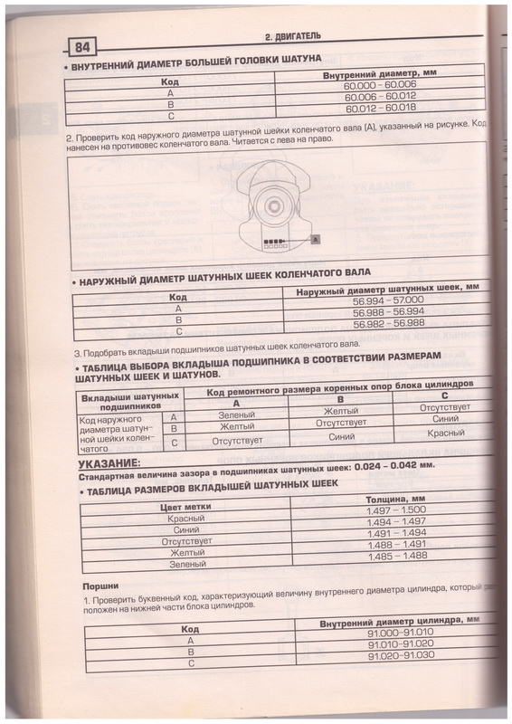

Сообщение Denis_Vladivostok » 02 июл 2014, 02:27
Вкладыши нужно подбирать по буквам, если на коленвале например все буквы "B" значит и вкладыши нужны с буквой "B" , то же самое и с шатунами, на них на всех выбита буква, эта буква и соответсвует типу вкладышей.
Маркировка вкладышей по каталогу:
1. STD-A(RED)
2. STD-B(BLUE)
3. STD-C(NO COLOR)
4. STD-D(YELLOW)
5. STD-E(GREEN)
Единственная заморочка в том что пока не разберёшь мотор - не узнаешь какие вкладыши нужны...

Сообщение Dimok-B4 » 29 окт 2014, 17:13
парни подскажите. на колене написано по шатунным шейкам-3233. а в табоицах буквы а,в,с. кам мне понять какие вкладыши нужны..буквы шатунов у меня есть.
Добавлено через 12 минут 35 секунд:
или 1.2.3 соответствует а,в,с в таблицах?
