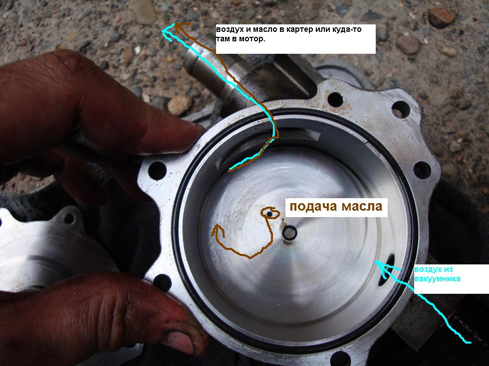

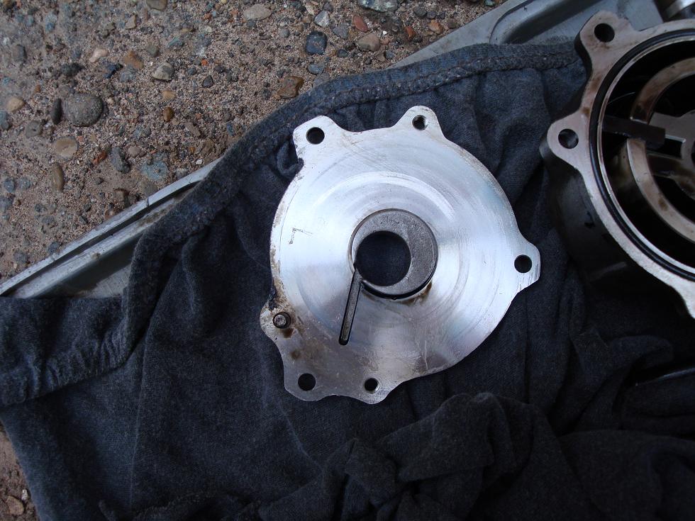

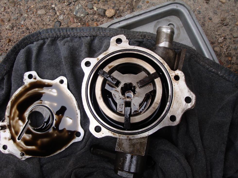

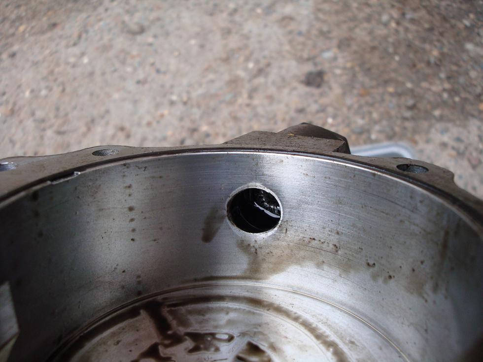

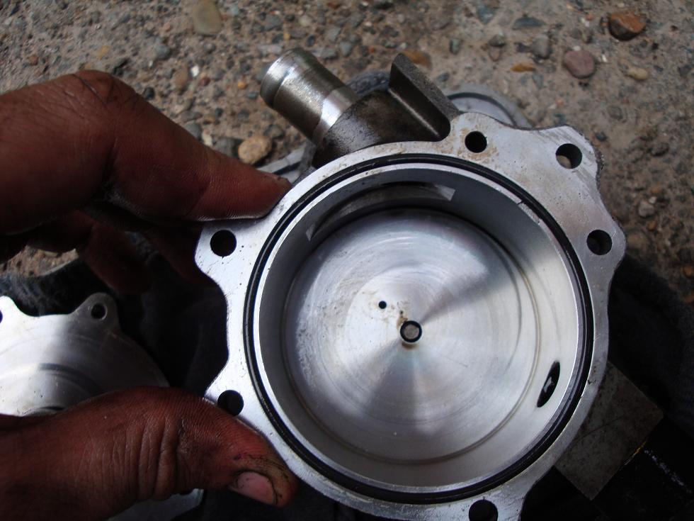

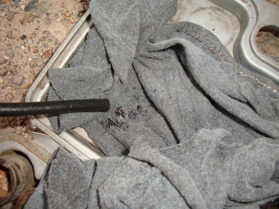

Только что разобрал вакуумный насос.
Обнаружился небольшой скол на корпусе. Смотрите фото 2 и 4.
Отсоединил трубку (как понял воздушную) и оттуда вышли остатки масла.
На вид дефектов кроме скола не заметил. Какие есть нюансы работы?
Никаких прокладок не обнаружил, которые могли бы протекать.
Еще вопрос. С нижней широкой трубки идущей из мотора забирается масло? там диаметр очень большой. Или картерные газы забираются?
Как вообще могло погнать такой объем масла?
Возможно, что засорился или заблокировался как-то отвод воздуха из системы вакуумника? Маааленькое такое отверстие, как я понял. Оттуда потом трубка уходит вниз куда-то.

К вакуумнику подходит две трубки с маслом - одна подводящая, вторая отводящая.
Отводящую легко определить - она уходит в картер.
Может у тебя, действительно, повышенные картерные газы. Проверь - по отводящей трубке не давит ли масло из картера в вакуумник?

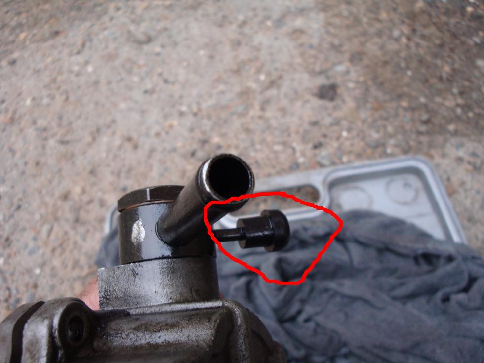

Вопрос не совсем в тему- у тебя есть такая затычка на вакуумнике? http://www.elcats.ru/kia/Parts.aspx?Mod ... 5017296428 номер 18
Для чего она нужна не видно когда снят вакуумник и куда будет уходить тормозуха если потечет главный тормозной ? Спрашиваю по проблеме описанной здесь

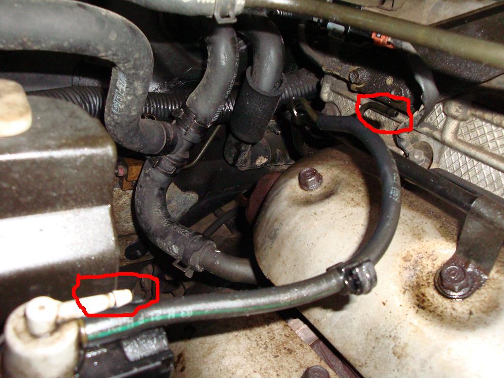

по ссылке так и не смог пройти. Резинка там лишь одна на вакуумнике. Если она, думаю, что это для проверки тяги вакуумника. Сосет или нет туда воздух. У меня оттуда масло прет вовсю. Косяк какой-то.
Это она на фото обведена?
Судя по конструкции вакуумника и принципу его работы, тормозуха пойдет в картер мотора :))) Но, это лишь мои догадки. Я не моторист и не техник даже. Экономист по образованию.
Смотри фотки..
