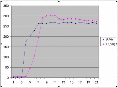

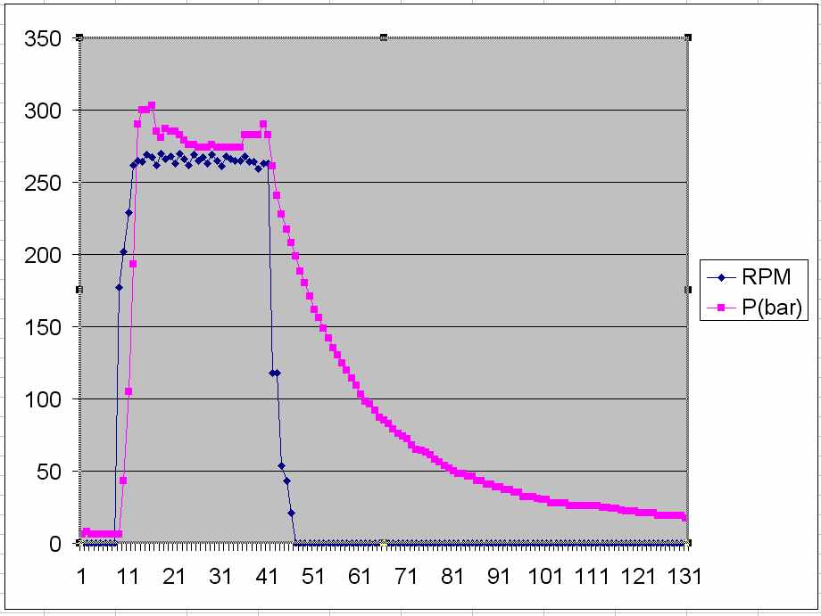

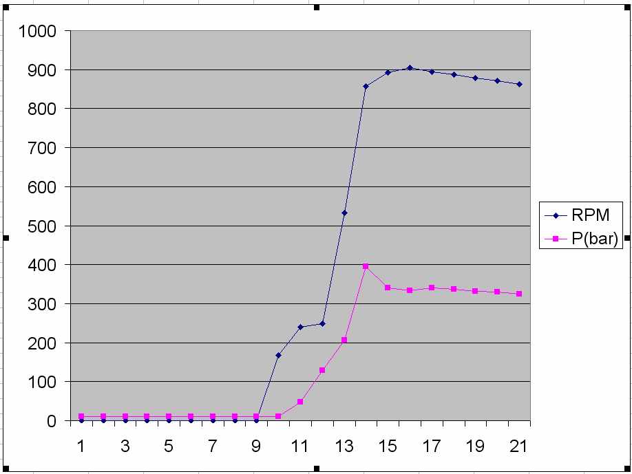

Итак, первый график - запуск двигателя. Разрешение по оси времени 0.1 сек. Видно, что через 0.3 секунды двигатель подхватывает. Обороты ХХ стабилизируются на 800 об/мин. Давление в рампе на 280 бар. Этого на этом графике не видно, но дальше это так и есть. Я думаю, что команда на запуск двигателя дается уже при давлении в рампе более 120 бар. Эта цифра есть в ShopManual в разделе, почему не запускается двигатель. Если меньше 120 бар - виновата топливная система, если больше - то искать нужно в другом месте.
Снимаем форсунки, крутим около 5 сек. Обороты стабилизируются на 265 об/мин. Давление в рампе на тех же 280 бар.

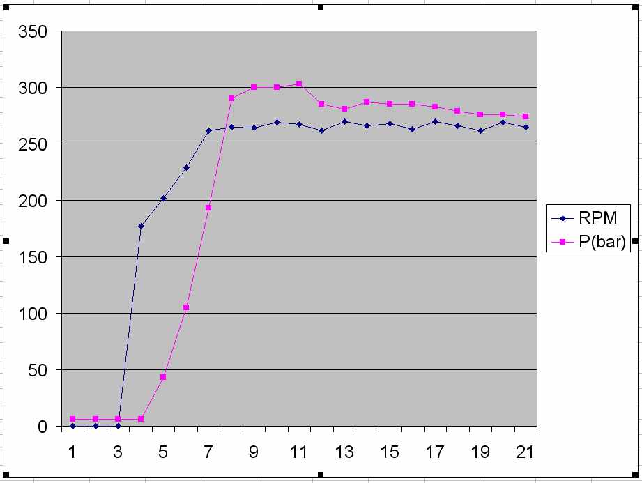

Теперь детально рассмотрим начальный момент. Уже через 0.6 сек давление поднимается до 300 бар, потом, видимо открывается клапан, и давление сбрасывается до 280 (ХХ).
Мне кажется, что эти графики соответствуют исправной топливной системе. Теперь мне нужно дождаться, когда у меня движок не будет запускаться, и посмотреть на эти графики. Если картинки будут аналогичны, значит причина не в давлении в топливной рампе.
