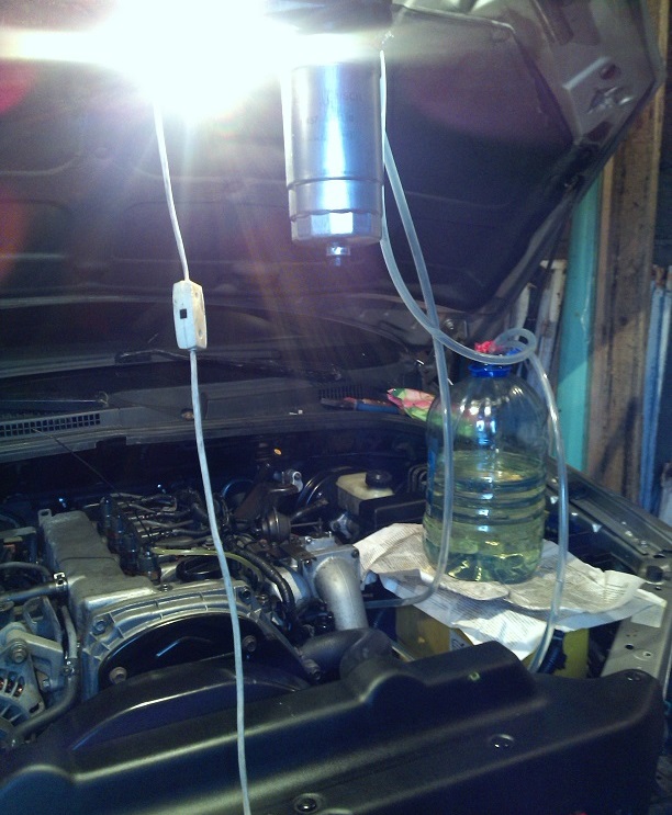

Проводил вот такой опыт, на проверку воздуха в топливной магистрали и заметил, что до ТФ от бутли (временный топливный бак) воздушный пузырей нет, а вот после ТФ уже на ТНВД прут пузырьки, проверяли на точно таком же сорике дорестайле таже проблема вывод:шестирёнчатый подкачивающий насос забирает с ТФ быстрее чем сможет закачать в сам ТФ с бутли, тому потверждение установка обратного клапана в бутле чтобы топливо не стекало обратно в бак и как только его установил, и прокачал систему мотор завёл и пузырей стало на вход тнвд идти больше, списывался с изготовителем этих клапанов они увиряют что сопротивление их 0,05 кг но этого как показала практика оказалось достаточно чтобы топливная система ещё больше воздушилась.В рестайле не зря поставили насос в бак.

Vladimir74 писал(а):Проводил вот такой опыт
Ни о чем. Пузырьки из-за отсутствия герметичности. Если все герметично пузырьков нет. Я ставил прозрачные шланги. Пузырьков не наблюдал совершенно. Системе нужно какое то время для прокачки и выводы, что сделаны выше не актуальны.

Vladimir74
По поводу пузырей, тоже мучился я с ними :( и шланги прозрачные ставил и всё проверял и лягуху в сборе с фильтром оригенал поставил 4500р. Хрен та там всё... пузырит.
Пока родные хамуты не выкинул с соединений и китайские закручивающиеся не поставил и вот оно тебе счастье))) Не пузырит. :)
