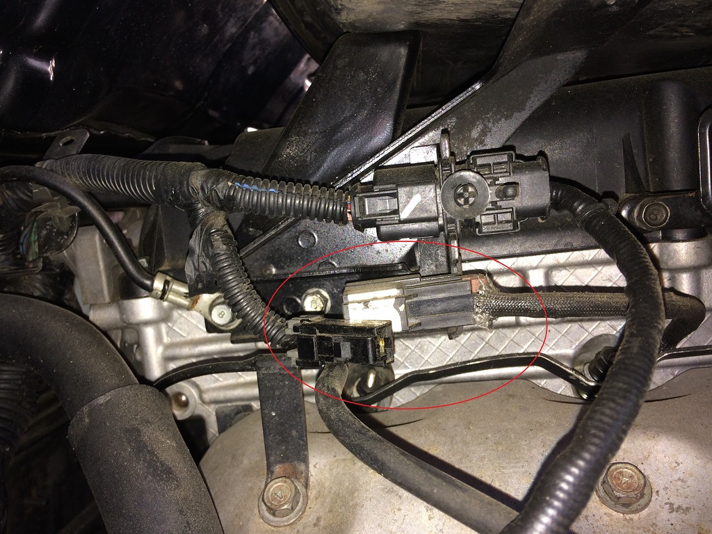

Сообщение Андрей 21 » 28 май 2018, 09:00
Всем привет ! Мужики подскажите пожалуйста это сто за разьем ? За что отвечает этот разьем? Этот разьем расположен слева . Извините за не полную информацию. Первый раз на форуме.

Re: Черный дым на TD 2,5
Сообщение deka » 29 май 2018, 19:37
Это плюс на свечи накала
