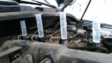

Решил сделать тест со шприцами, т.к. никаких претензий к работе двигателя нет делал больше для успокоения. Вот результаты (от бампера):
1 - 10мл
2 - 11мл
3 - 9мл
4 - 11мл
Тест делал на не совсем прогретый движок. Вроде в пределах нормы, что скажете?
И еще, соскочил фиксатор обратки с 4-ой форсунки при установке и улетел в неизвестном направлении, не выдавит ли обратку при езде?

Re: Замена топливных форсунок
Сообщение TRD777 » 01 фев 2016, 16:09
Litr писал(а):не выдавит ли обратку при езде?
Вылетит как пробка и будет соляра течь рекой! Я когда тест так же делал, я не до защелкнул этот самый фиксатор и у меня из обрптки всю движку залило солярой......

Сообщение Лёха Юрич » 01 фев 2016, 20:21
вылетит однозначно.
самому что не судьба согнуть из спицы??
Сообщение Litr » 02 фев 2016, 11:29
TRD777 писал(а):Вылетит как пробка
Лёха Юрич писал(а):вылетит однозначно
Во напугали-то! Завтра должны привезти эту железку, пока второй день держится обратка, на гашетку не жмакаю, езжу по пенсионерски и слежу за стрелкой уровня топлива...
Лёха, а по моему тесту что скажешь? Сам вижу что в пределах нормы, но если ты как специалист подтвердишь то мне спокойней будет :D
