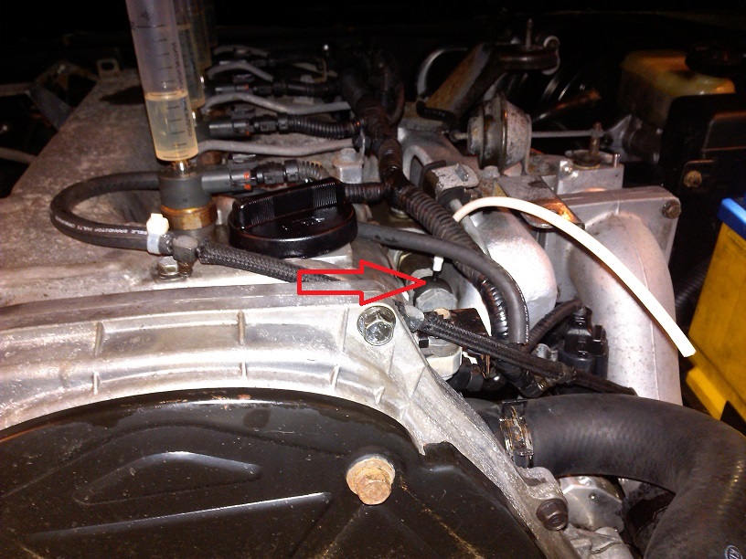

Сообщение Vladimir74 » 01 ноя 2013, 23:51
Парни без подкачки лягушкой машина не хочет заводится, прокачав и то заводится с длительного кручения стартером примерно сек 7-10...Сегодня проверял форсунки на слив в обратку, как учили сдесь на форуме, завёл и увидел серьёзную течь со шланга обратки, стащив весь шланг обратки с клапана и подсоединив кембрик на клапан опустил в бутылку, продолжил иследование форс, вобщем проблема не в форсунках точно, почитав тему понял ЧТО потерял герметичность топливопровод.Подскажите с этого клапана, что на фото, его ещё называют аварийным, должо течь топливо? Если нет, значит менять этот клапан? Глушить его болтом не хочу, про это уже читал.Ещё думаю поменять в сборе лягушку с топливным фильтром, может она не держать давление в системе (завоздушивать)?
Никогда не бойся делать то, что ты не умеешь. Помни, ковчег был построен любителем. Профессионалы построили "Титаник".
Vladimir74
Сообщения: 70
Зарегистрирован: 13 сен 2013, 17:04
Откуда: Беларусь
Доп. информация: 2,5 дизель D4CB кареец
Re: Плохо заводится на холодную
Сообщение Gubkin » 02 ноя 2013, 08:47
Vladimir74 писал(а):его ещё называют аварийным, должо течь топливо?
нет конечно. Поэтому и давление в рампе не создаётся нормальное, что с него секёт.
Глуши его и всё ))
Сообщение deka » 02 ноя 2013, 10:25
Там обратка тнвд еще приходит.
Надо ее отсоединить от клапана рейки, что оценить только клапан
