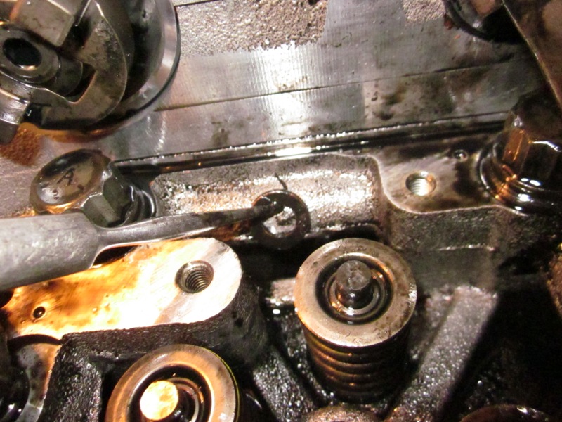

ВЕЛ писал(а):...Брал тонкую проволоку (2 мм) и плющил молотком. Затем аккуратно загибал расплющенный кончик в виде
"Г-образной" загнутой лопаточки. Ею и цеплял колечко при вытаскивании...
Вот и я сделал такую приспособу, ибо форсунка вышла без кольца, но кольцо так прикипело, что никак я его не смог подковырнуть. В итоге взял круглый драчёвый напильник подходящего размера. Ввинтил в кольцо, как я думаю, и когда подрывал, с усилием неимоверным, рука дрогнула и кольцо скользнуло под постель распредвалов. Снявши крышку клапанной коробки, сколько там не шарил всякими крючками, зеркалами и бороскопами-эндоскопами, ничего ровным счётом не обнаружил. Это только моя история.

Сообщение after » 12 сен 2015, 23:09
after писал(а):...кольцо скользнуло под постель распредвалов...
Вот сегодня я это кольцо выудил наконец
