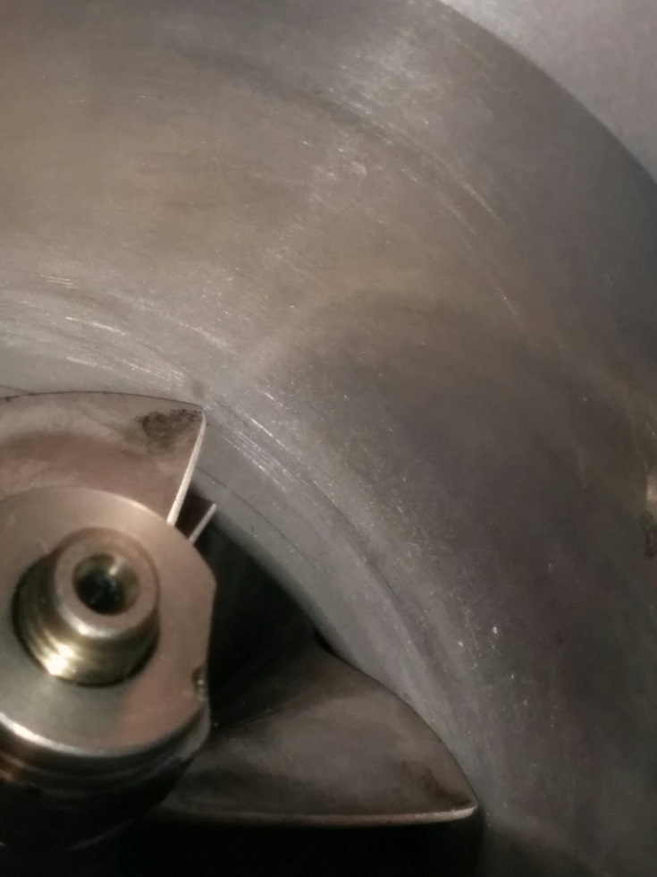

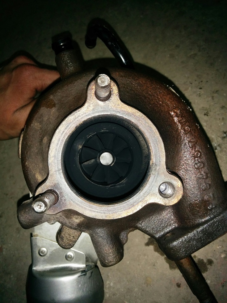

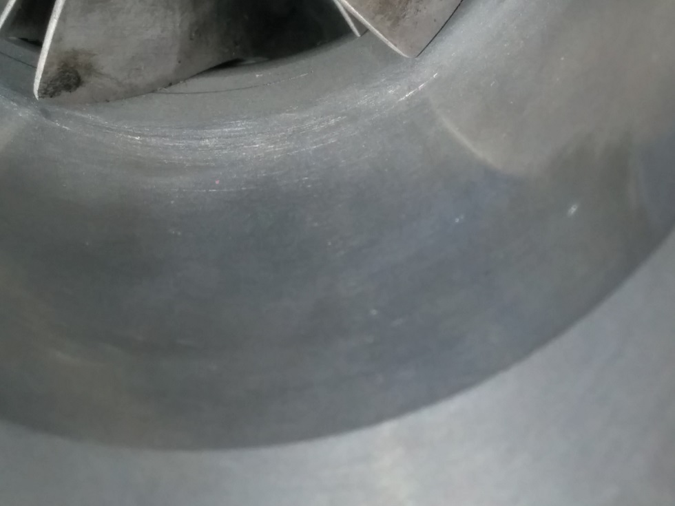

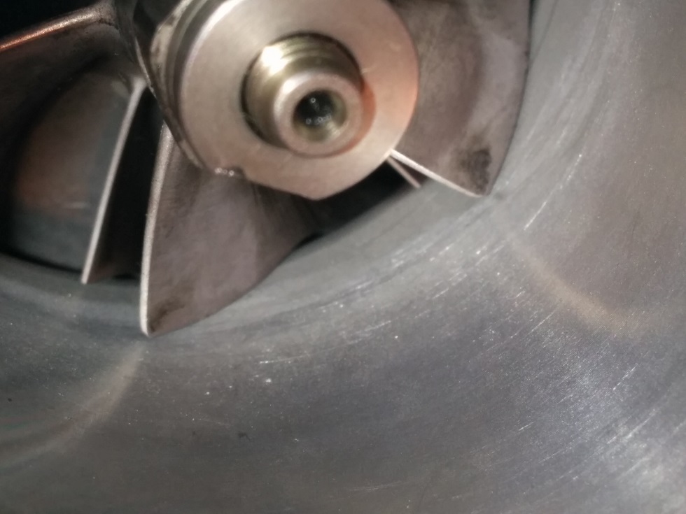

Ну вот снял сегодня турбину:
Горячая улитка была сухая, и в выпускном коллекторе было сухо
а вот в холодной улитке было масло и где крыльчатка и где выход на кулер...........
Пошатал ещё раз нормально крыльчатку и покрутил и сначала не было ни чего вроде а потом после прокрутки по сильнее я услышал металлический звон, как цепляется крыльчатка о корпус!
Сначала думал что может я то что грязными руками трогал там и как песочек попал вот и скребет, протер все тряпочкой и все равно шоркает.
И тут я посветил лампой и увидел на улитке в районе крыльчатке полосы как от зацепов....... Эти полосы есть и выше крыльчатки и что к чем не пойму......
Походу по этому и был звук Шорканья, Я думал на настройку актуатора......
Или все же это не из-за крыльчатки это полосы внутри улитки?
Вообщем я так понимаю нужно менять картридж
Думаю турбина уже своё отжила......

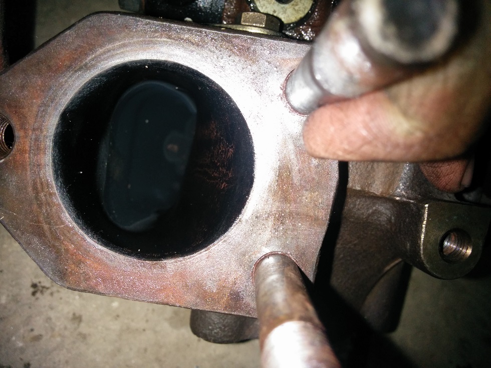

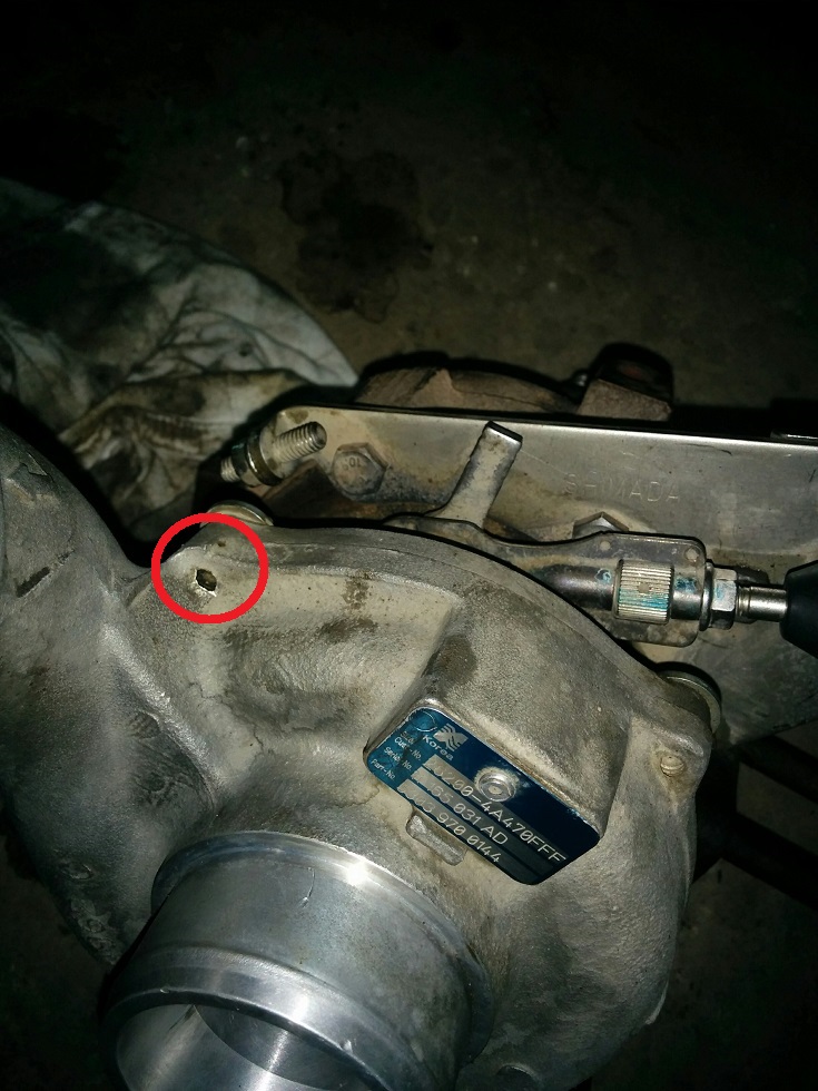

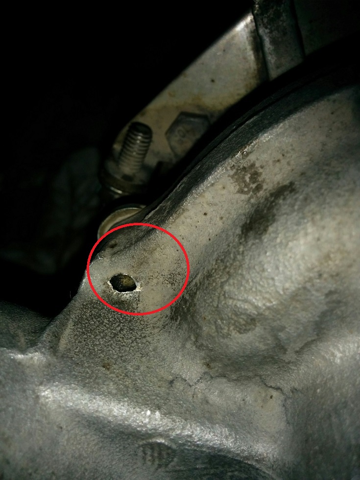

Ещё что интересное что это за дырка в корпусе турбине??
по фото видно что вроде как там болты крепежные а внешне выглядит будто пропилино)))) или просто так обломилось.Кто что думает?

Сообщение Алексей 45 » 09 мар 2016, 18:55
это дыра однозначно завтро на дачу поеду где то корпус такой есть гляну :wink:

Сообщение Gubkin » 09 мар 2016, 18:59
это облой от резьбы однозначно
смотреть ни куда не надо, видно что не дыра
Re: Накрылась турбина
Сообщение TRD777 » 09 мар 2016, 19:05
Gubkin писал(а):это облой от резьбы однозначно
т.е все нормалек, так и задумано?

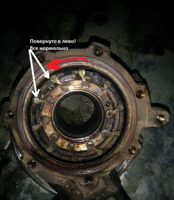

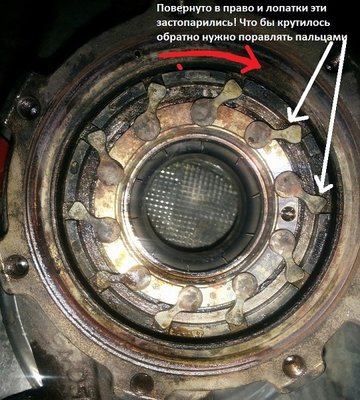

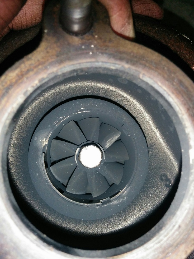

Разобрал турбину и промыл Геометрию!
Работает идеально, НО! Меня насторожило вот что : При повороте влево, вправо лопатки стопоряться если до конца в право повернуть, типо западают!
это нормально что они как бы стопоряться в одну сторону?? и только пальцами можно поправить и тогда будет обратно куртиться!
Это только если в право поворачивать до талово!В лево она упираеться в упор а вот в права нет упора как бы и она дальше идёт
Вот смотрим на видео http://www.youtube.com/watch?v=b7eyOLUAcaY
смотри фото вот так стопориться пока не поправишь пальцами
Подскажите пожалуйста, а то я уже переживаю что хана геометрии......
Вот фото
Добавлено через 25 минут 40 секунд:
А то хочу завтра купить Картридж турбины, вот теперь сомневаюсь из-за геометрии.
Кто подскажет, нормально это так двигается геометрия?

TRD777 писал(а):это нормально что они как бы стопоряться в одну сторону?? и только пальцами можно поправить
Мне кажется, что такого закусывания быть не должно ну никак! Там никакого ограничителя не должно быть?
kapger
Сообщения: 3778
Откуда: Моск.обл
Благодарил (а): 167 раз.
Поблагодарили: 231 раз.
Сообщение TRD777 » 11 мар 2016, 19:39
kapger писал(а):Мне кажется, что такого закусывания быть не должно ну никак! Там никакого ограничителя не должно быть?
Ограничителя ни какого нету на самой геометрии! Ограничивает получается сам флажок на картридже для управления геометрии
Списал тут с форума с мухтар, он меня картридж у себя на турбине, и он говорит что это нормально и так и есть все...
Но я сам хз, накинул старый картридж и по двигал штырьком геометрии и все отлично двигается и не сторониться, т.к у штока Актуатора ( управления геометрии) нет такого большого хода как я кутил рукой........ Как то так
