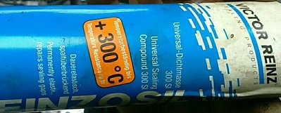

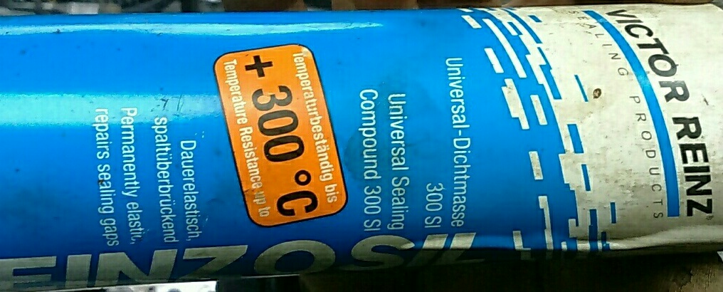

Сообщение fishermanmurman » 01 дек 2015, 16:46
Башир писал(а):что там болжно быть? прокладка, герметик?
anton_gl писал(а):посоветуешь что? На будущее
Мне собирают вот на таком. Цена под заказ около 1 кило рубля.
P.S. Брать нужно тот, который под давлением и с дозатором. Герметик из него ложится как "тут и було " :D Лучше чем на заводе.
