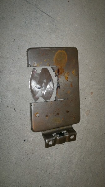

Я себе во втором месте заглушил ЕГР ибо начала потеть первая прокладка в районе ЕГР .
Зашел в магаз совкового автотранспорта и внедрил себе кусочек жигулей :)
130р и примерно на 3 заглушки хватит железа .

Re: "Глушение" ЕГР
Сообщение Litvin » 20 авг 2013, 20:51
deka писал(а):130р и примерно на 3 заглушки хватит железа .
Лючок бензобака классики
Не понял почему. :shock: НЕ нержавейка даже, и целых130р :D А не проще на разборке лапать хороший с крыши какого немца за спасибо. Хоть и преславутой не ржавеющей AUDI.

Re: "Глушение" ЕГР
Сообщение deka » 21 авг 2013, 08:39
Litvin писал(а):разборке лапать хороший с крыши
Пока бог миловал узнать что такое разборка и есть сомнения в достаточной толщине крыши немца.
И за спасибо в Питере на разборке никто даже рот не откроет .
А железка эта из нержавейки ... как бы ... А вот оцинковка там не нужна.
С одной стороны в нее маслом поплевывает, с другой сухо и комфортно :)
