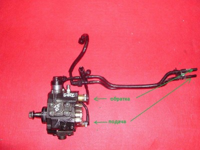

Уважаемые коллеги!!! смотрите мои фото купленного восстановленного ТНВД. ]KotAbarmot » 25 фев 2017, 19:36[/quote]
Результат самый печальный. Примерно через 4 тыс км после установки умерли все форсы. Хотя перед установкой ТНВД были сделаны замеры шприцами, промыта вся система. Заверяю, что Партс Мал гонит туфту. Может добросовесно меняют ротор, плунжера и ТННД, но корпус не меняют. Благо вернули деньги (27000 руб).
....... да простит меня Дед Форсуныч за анти рекламу восстановленного ТНВД. Сразу скажу, что брал не у него. Зная этого добропорядочного и отзывчивого человека, хочу верить, , что его постащики прямо противоположны Партс Малу.
....... в очередной раз снимаю шляпу, перед опытом Алексея Юрича, который спрогнозировал вышеуказанные события.
Добавлено через 12 минут 52 секунды:
подскажите пожалуйста номер детали, "фишки" трубопроводов, которые надеваются на тнвд (подача и обратка)
