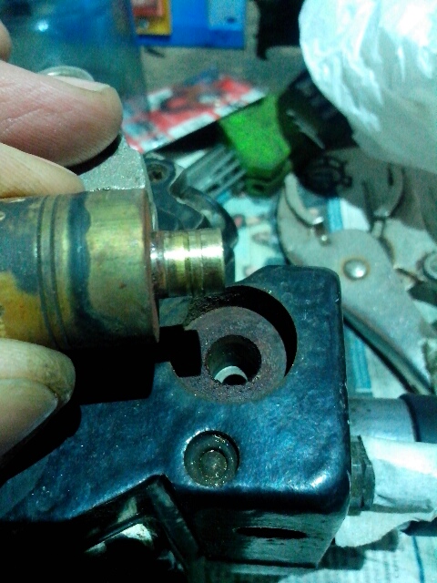

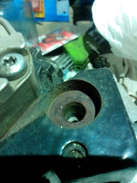

Кто то спрашивал про латунные штуцера подачи и обратки на ТНВД в отношении способа крепления. Сегодня я вытащил!!! именно вытащил круговыми движениями! Никакой резьбы нет :shock: .Т.е. просто вставлены в тугую и все. Я предполагаю, возможно у кого-то, кто страдает завоздушиванием системы, в этом сочленении "собака зарыта". :!:

KotAbarmot писал(а):Т.е. просто вставлены в тугую и все. Я предполагаю, возможно у кого-то, кто страдает завоздушиванием системы, в этом сочленении "собака зарыта".
Предполагаю что ,если там будет подсасывать воздух то при выкл. двигателе просочится солярка.
Если вокруг штуцера сухо , значить подсоса нет.
Если собираешься ремонтировать ТНВД , то зря вытащил штуцера.
Эти штуцера ставить назад нельзя. Запрессовать нужно новые штуцера.
