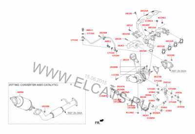

Сообщение andrewman » 15 июн 2015, 13:17
Не кидайтесь камнями, если не в ту тему :crazy:
Спустя 2000км пробега после мойки моторного отсека обнаружена причина замасливания агрегатов отсека двигателя (проблема описана на стр 80 в этой теме вот тут).
Масло сифонит из места крепления некоей трубки, идущей от двигателя к турбине. На вид - металлическая, на месте крепления хомут. Хорошо видно снизу. По форме - выходит из двигателя и поворачивает на 90гр. ПРЕДПОЛАГАЮ, что это трубка подачи масла в турбину. Однако никак не могу понять, где она нарисована на схеме в каталоге и какой её номер. Подскажите, какая эта трубка? Полагаю, её нужно заменить.
Спасибо!

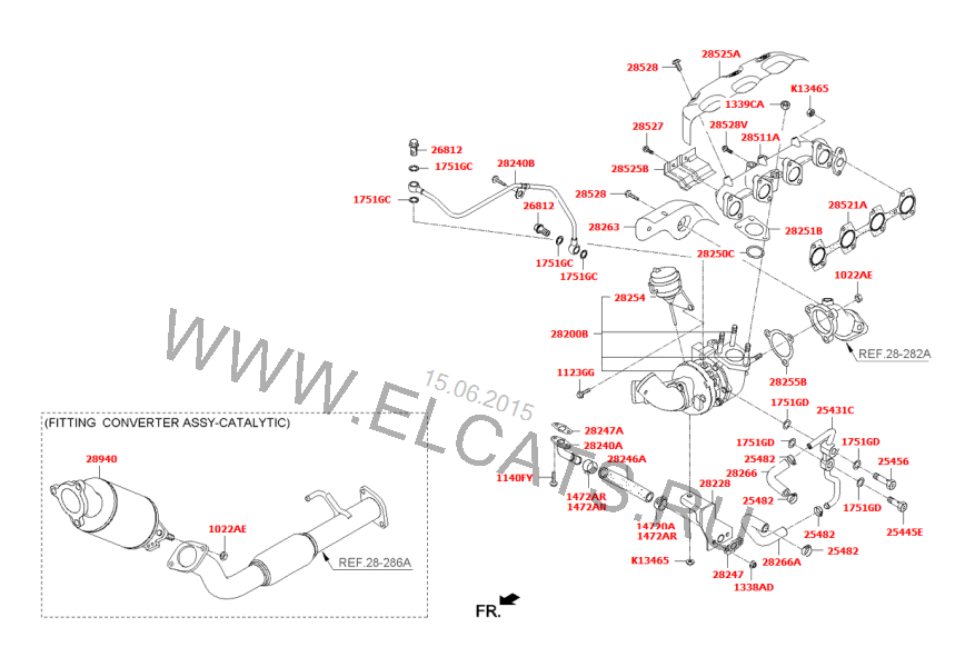

Сообщение andrewman » 15 июн 2015, 14:31
Спасибо!
Теперь одна проблема, понять, какая всё же трубка нуждается в замене. Трубка подачи масла по форме не похожа на ту, из которой у меня сифонит. Наверное, мне нужна тогда трубка слива масла?
Хотя по виду больше всего похожа №28266, которая с подачи ОЖ :D

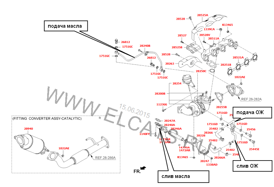

Re: Накрылась турбина
Сообщение Дед Форсуныч » 15 июн 2015, 14:38
andrewman писал(а):Наверное, мне нужна тогда трубка слива масла?
Очень часто в программах запчасти обозначены весьма схематично , в данном случае скорее всего можно определить по крепежу трубки к турбины , эти вещи как правило указанны верно !
Сообщение andrewman » 15 июн 2015, 14:46
Дед Форсуныч писал(а):по крепежу трубки к турбины
По крепежу трубка подачи масла не похожа на ту, из которой у меня сифонит. Моя - прямо входит в двигатель и обжимается хомутом. А на схеме так выглядит слив масла, т.к. трубка подачи масла крепится "полым соединительным болтом". Правильно рассуждаю, "моя" трубка значит - слива масла?
