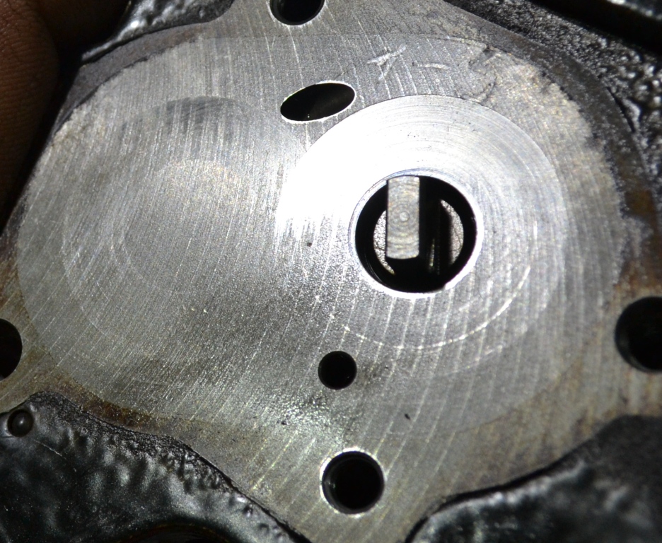

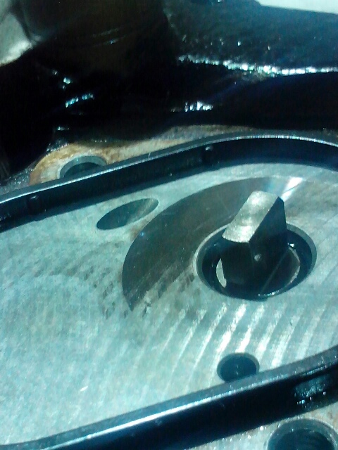

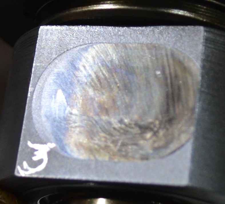

не , фиксировать ничего не нужно при замене только ТНВД - снимается крышка , выпрессовывается насос = цепи ( если в хлам не вытянутые ) остаются спокойно висеть на шестерне которая никуда не девается.
естественно потом двигатель не проворачивать , особенно против вращения.

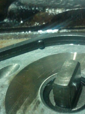

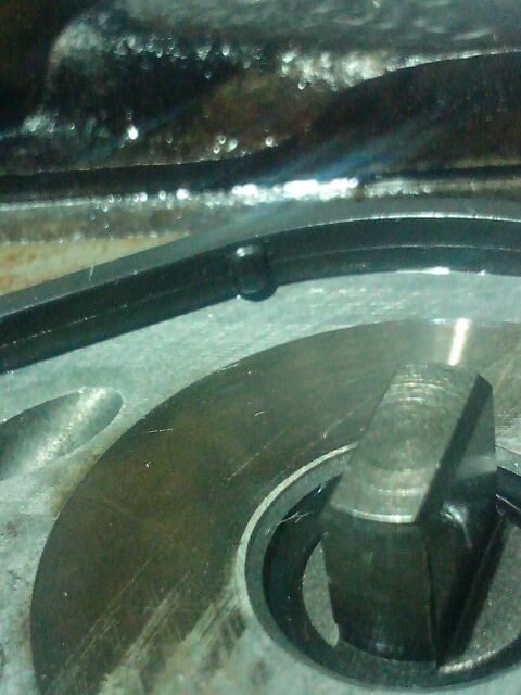

а вот на нижнем фото я вижу начало конца "сухаря" на валу ТНВД - если это не блик , то я вижу слезшее защитное покрытие на сухаре , куда упирается пятка плунжера - там не должно быть металла , только черное напыление , в противном случае стружка , не долгая жизнь форсунок и самого ТНВД.

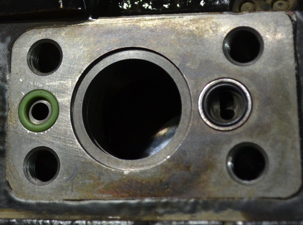

KotAbarmot писал(а): сдесь есть что посмотреть?
в крышке клапан , его и продуть/промыть жестоко ( с очистителем карбюратора)

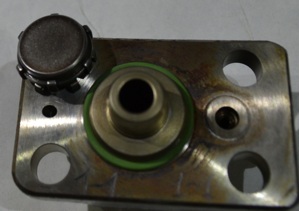

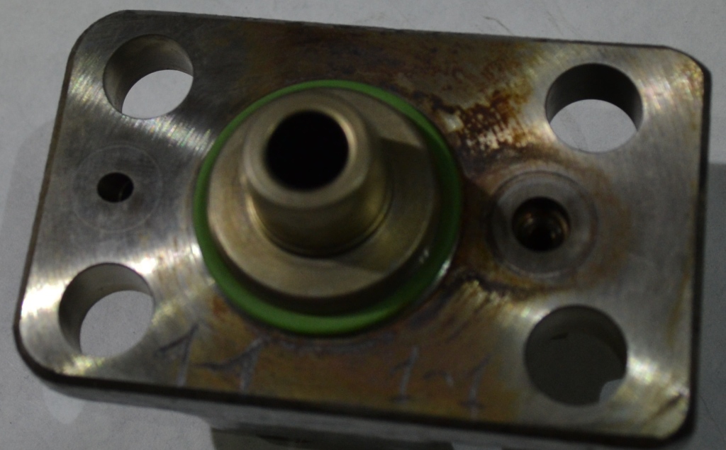

второй шарик подпружинен самим плунжером - ты его уже снял , больше в этой секции смотреть ( кроме уплотнений ) нечего.
посмотри тот шарик ( который стоял подпружиненный над плунжером ) в микроскоп , не яйцом ли он , нет ли следов выработки ( контактный поясок по седлу) , не ржавый ли и т.д.

Лёха Юрич писал(а):если это не блик
Завтра сделаю качественные фото.

Сообщение Лёха Юрич » 14 фев 2017, 23:21

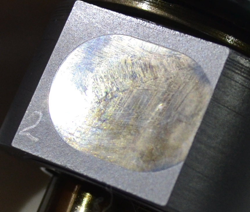

можешь просто сам посмотреть - на овальном пятне контакта , на сухаре , не должно быть протертости до металла защитного слоя.
ну если сомнения одолеют - сфоткай

Лёха Юрич писал(а):ну если сомнения одолеют - сфоткай
№10- правильно ли поставил по меткам?

Плунжера пометил и посадил в свои седла и в свои гнезда. А вот толкатели плунжеров не метил, критично ли это???
9
7
6
5

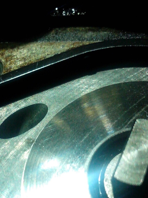

3 под другим ракурсом
3

Сообщение Лёха Юрич » 16 фев 2017, 10:25

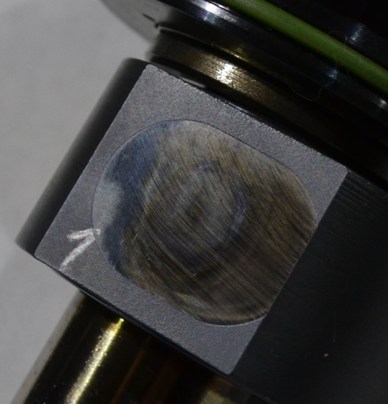

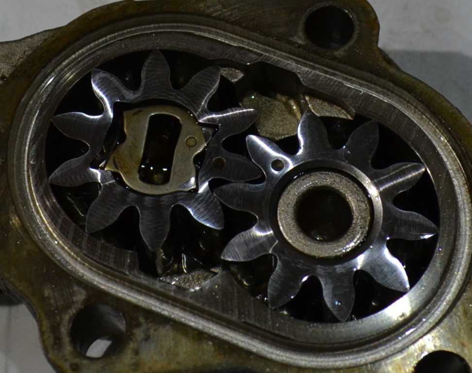

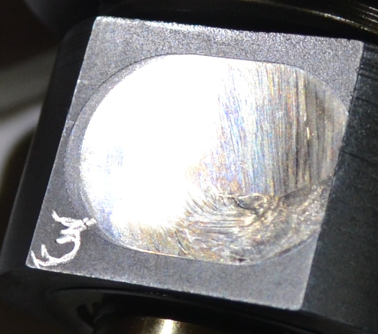

я тебя наверное сильно огорчу, но насос не жилец.
начиная от сухарика ( привода шестерни) - он уже разбит под хвостовик вала ) , вал под замену ( идет в сборе с сухарем ) и самое печальное - выработка на корпусе насоса от шестерни ТННД.
если ещё и на плунжерах ( самих "пальцах") потертости и помутнения - то с насоса вообще брать нечего

купил восстановленный бош в корее фирмой парт мау. очень расхваливали. отдал 27 руб. Снял Тннд а там такие же затертости от шестерен на корпусе. Очень огорчен. получается, что этот тоже будет гнать стружку.
