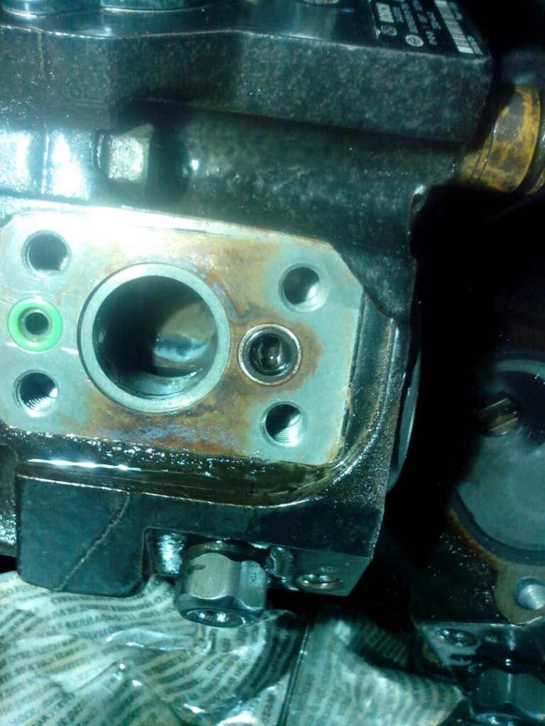

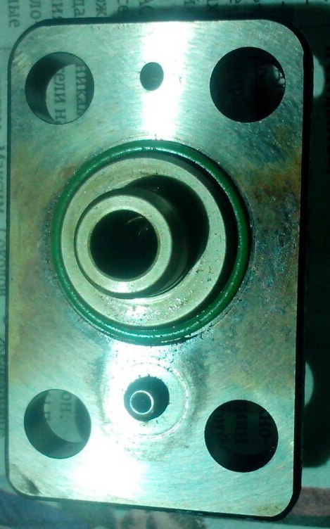

Re: Перестал заводиться Сорик
Сообщение KotAbarmot » 14 фев 2017, 15:37
подскажите как снять шланги подачи и обратки с торца Тнвд. Они на каких то защелках. одну уже сломал. Но из штуцера не вынимается
Сообщение Лёха Юрич » 14 фев 2017, 15:57
по задумке конструкторов , нажимаешь на подвижный " язычек" и он типа весело раздвигает усики защелки , и она жизнерадостно снимается .
но на практике , хоть об обжимайся , этого не хватает что б раздвинуть усики , и им приходится помогать подручными средствами
